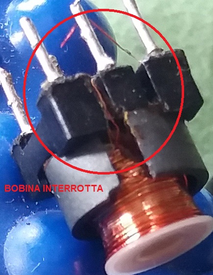

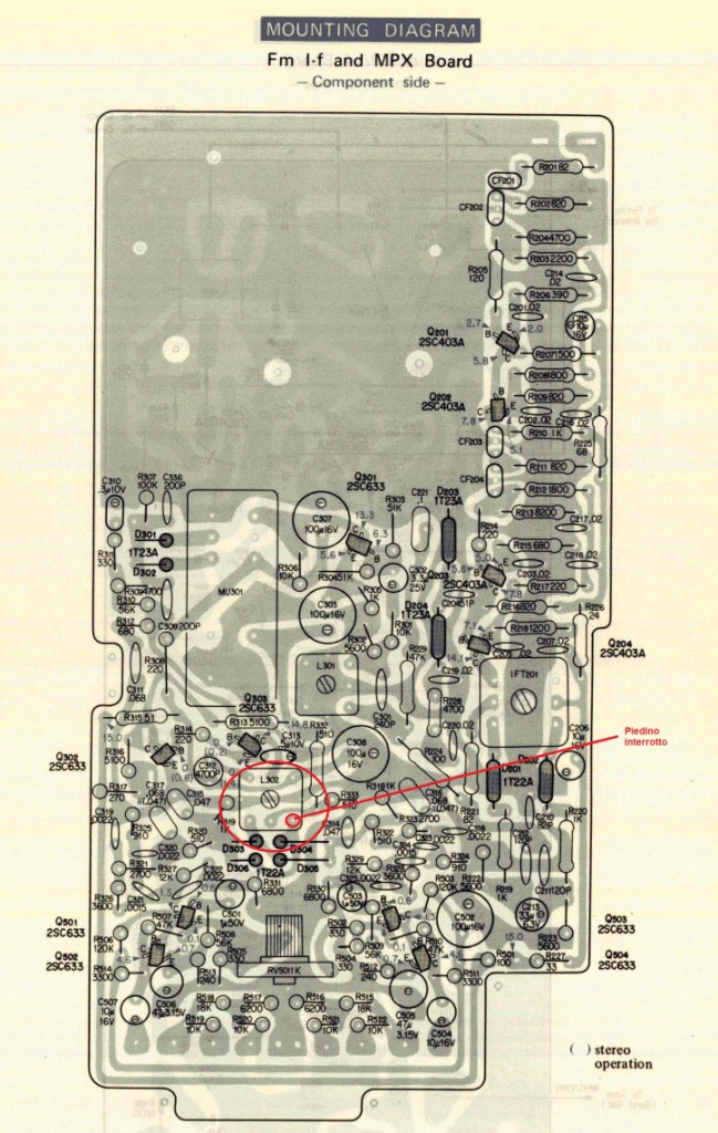

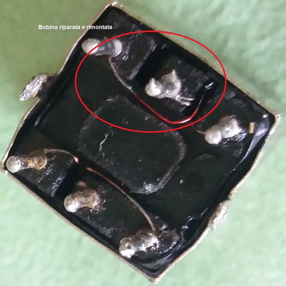

Messaggioda Foto Utentepaologio » 18 giu 2021, 18:28
Salve a tutti, :ok: dopo aver provato di tutto seguendo lo schema ero deciso a gettare la spugna quando all'ennesima prova con l'iniettore di segnale ho capito dove partiva il segnale debole del canale sx, era su un piedino della bobina L302 (Switching transformer) prima del ponte di diodi.
L'ho smontata e il piedino risultava interrotto, dopo averla aperta ho rintracciato con la lente da orologiaio il filo e con gran pazienza l'ho risaldato.
Dopo averla rimontata la radio ha ripreso a funzionare alla grande anche avendola tarata a orecchio. Appena ho tempo la ritaro per benino.
Quando pensi che sia finita è proprio qui che ricomincia la vita.
Grazie a tutti per l'appoggio.
A presto O_/

Messaggioda Foto UtentePiercarlo » 19 giu 2021, 10:46
Complimenti! Tutto bene quel che finisce bene... soprattutto con guasti meccanici di questo tipo! :D
