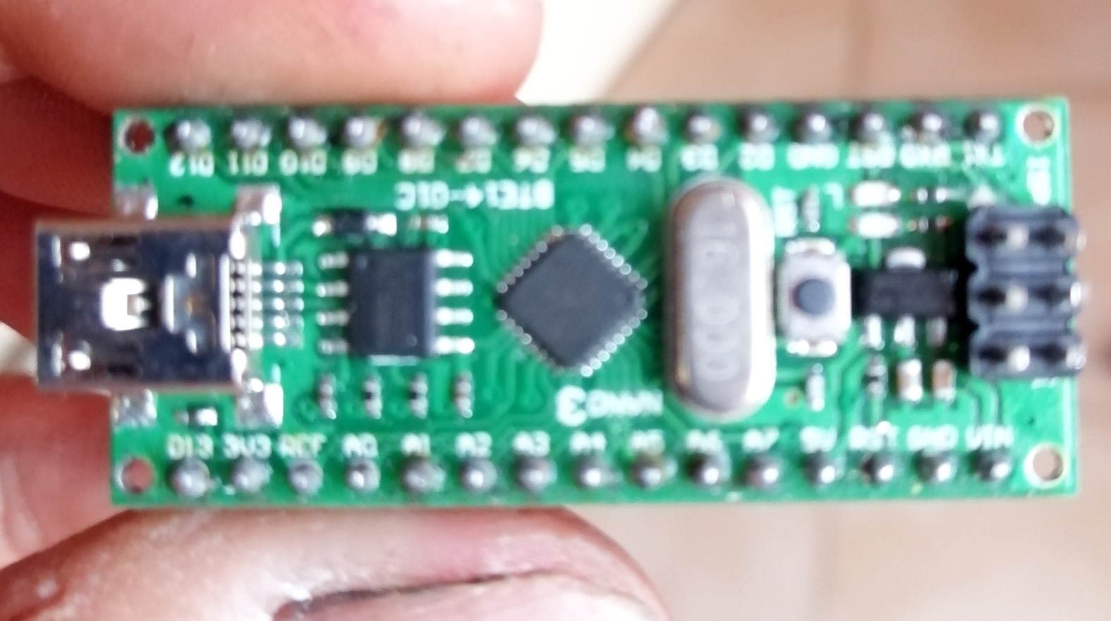

Se il circuito ha smesso di funzionare quando hai azionato le frecce fa pensare che sia capitato quanto avevo detto nel messaggio [26].
Cerca l'AN843/D della Onsemi (Motorola), a pag. 6 ci sono le porcherie che si possono trovare su un impianto di bordo di un veicolo terrestre.

IsidoroKZ ha scritto:Se il circuito ha smesso di funzionare quando hai azionato le frecce fa pensare che sia capitato quanto avevo detto nel messaggio [26].
Molto probabile..... Era un orologio, appena messa una freccia, puff

stefanopc ha scritto:Se metti qualche foto del feretro posso tentare di darti qualche consiglio.
Voilà

Più che altro prenderei
un lm7805
una millefori 7cm x 10 cm(da ritagliare ) alle tue necessità.
Un diodo 1N4007 che sia realmente funzionante
uno zener da 18 /20 V 1W.
Una resistenza da 47 Ohm.
Un condensatore poliestere 0.1uF 63v.
Poi la morsettiera con 8 connessioni a vite
Cosi hai modo di fare il cablaggio dei pochi componenti, arduino e morsettiera
E possiamo implementare il suggerimento di
IsidoroKZriguardo i disturbi sui veicoli.
Viene una cosa solida che puoi fissare, piu adatta anche alle vibrazioni di un veicolo.
Non prendere la screw per carità dopo i componenti non sai dove piazzarli.
Giusto per capirci dovresti arrivare ad una situazione di questo genere.
Il tuo "nano" è una versione precedente o diversa.
Ovviamente a fine lavori tutti fili i led ecc isolati come si deve con termorestringente colla a caldo ecc.
E durante le prove anche i provvisori con nastro di carta quello da pittore ovunque.
Il telaio è a massa e metallico fare corto e davvero facile.
Il meno di alimentazione prendilo se puoi direttamente dove il meno di batteria è collegato alla massa del telaio o molto vicino ad esso. Non sul manubrio.
Se riesci a capire cosa accomuna il circuito delle frecce col nostro circuito potrebbe essere un vantaggio.
Anzi prova a collegare una vecchia lampadina di poca potenza (1-5W) ai fili + e - che arrivano ad arduino .(senza arduino naturalmente )
In parallelo ci attacchi anche il multimetro e poi accendi e spegni moto e frecce e stop vedi se la tensione e la luce della lampadina presenta anomalie lampeggii...
Insomma prima di ricollegare arduino a quei fili occorre avere la certezza che la tensione rimanga stabile senza sbalzi particolari.
Alla peggio ci si collega alla batteria.
Il regolatore esterno lm7805 e ben più robusto eventualmente potrebbe valere la pena di utilizzarlo.

Con il multimetro non si vede nulla, i transitori di tensione sono dell'ordine dei microsecond o meno.
https://www.electroyou.it/marco438/wiki ... -prototipo
Qui c'è un interessante articolo su come si procede per fare un progetto / prototipo su scheda millefori.
Poi quando ho un attimo ti aggiorno il circuito con le modifiche.
Ne sono convinto.
Un falso contatto magari causa del problema quello invece lo potrebbe vedere.
Mi sento di non escludere la causa corto circuito / +12v in contatto con la schedina e saldatura precaria.

Siccome la scatolina dell'arduino va piazzata proprio vicino alla batteria, se prendere + e - direttamente dalla batteria riduce i problemi, prenderemmo due piccioni con una fava...... Per me è molto più semplice
