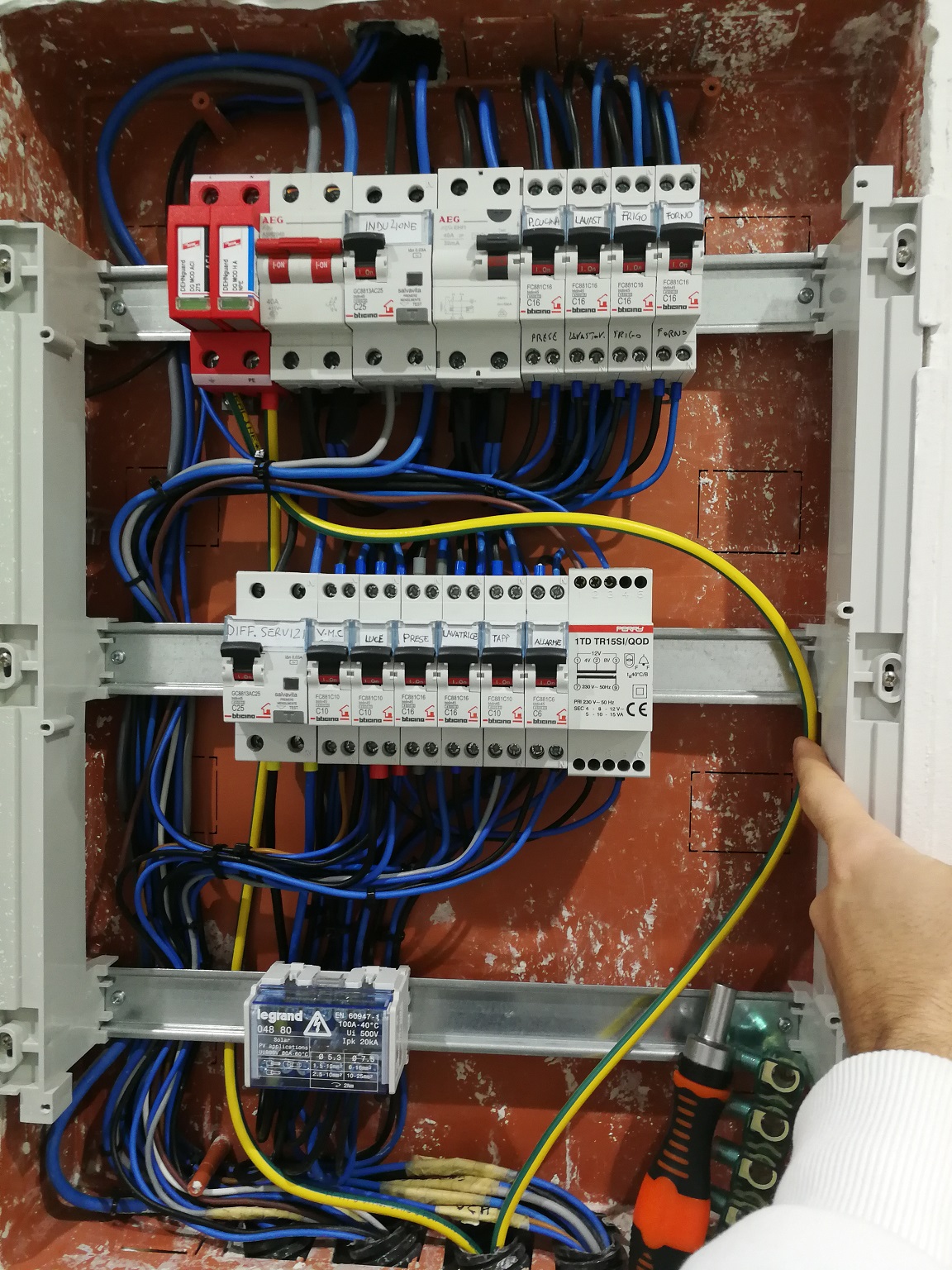

Messaggioda Foto UtenteGioArca67 » 17 mag 2021, 20:53
A mio avviso era meglio prima
Ora, in caso l'SPD scarichi, poiché il cavo di terra passa proprio vicino a tutti i circuiti induce sicuramente più che quando era a destra.

Messaggioda Foto UtenteAltorn » 17 mag 2021, 21:03
GioArca67 ha scritto:A mio avviso era meglio prima
Il problema che mettendolo in basso a destra, dovrei portare i cavi del contatore che ora sono collegati in alto a sinistra all'spd e poi ritornare al sezionatore quadro in alto a sinistra allungando di almeno 20cm neutro e fase... Sarebbe comunque verificato a+b+c =0? Teoricamente si se faccio comunque un entra ed esci no?

Messaggioda Foto UtenteGioArca67 » 17 mag 2021, 21:22
Un percorso orizzontale (ortogonale quindi ai circuiti) non crea induzione (ma conta per la lunghezzal.
Allora il cavo di terra, ancora da collegare, dovrebbe passare all'estrema destra e a livello della prima guida passare in orizzontale fino all'SPD

Messaggioda Foto UtenteAltorn » 17 mag 2021, 21:35
GioArca67 ha scritto:Un percorso orizzontale (ortogonale quindi ai circuiti) non crea induzione (ma conta per la lunghezzal.
Quindi a questo punto i cavi che mi arrivano dal contatore li porto direttamente al SPD in basso a destra? E da quello riparto verso il sezionatore quadro a sinistra in alto?

Messaggioda Foto UtenteGioArca67 » 17 mag 2021, 22:13
Va bene anche in alto dove è ora, ma il cavo di terra da posare sale a destra e piega in orizzontale fino all'SPD

Messaggioda Foto UtenteAltorn » 17 mag 2021, 22:17
GioArca67 ha scritto:Va bene anche in alto dove è ora, ma il cavo di terra da posare sale a destra e piega in orizzontale fino all'SPD
Ah ok chiaro!! Entrambi i cavi di terra li faccio passare a destra e poi in orizzontale?

Messaggioda Foto UtenteGioArca67 » 17 mag 2021, 22:28
Solo quello ancora da posare.

Messaggioda Foto UtenteAltorn » 18 mag 2021, 12:17
GioArca67 ha scritto:Solo quello ancora da posare.
Quindi uscirebbe cosi... PE che va direttamente a quello che arriva dal condominio e terre va al morsetto delle sole terre appartamento:
Devo effettuare qualche modifica di cablaggio?

Messaggioda Foto UtenteAltorn » 19 mag 2021, 12:25
Ciao, mi manca solo questo ultimo pezzetto per terminare tutto.
Quello ancora da posare sarebbe quello delle terre, va bene se passato cosi?
O passo a destra solo quello del PE? Come posso migliorare il cablaggio delle terre affinché non ci sia induzione elettrica?

Messaggioda Foto UtenteGiovanni123 » 19 mag 2021, 14:23
Ciao,
come ti è stato detto, il cablaggio è stato eseguito in modo pulito e corretto. Non preoccuparti troppo per l'induzione, il quadro è piccolo e basta che fai passare i conduttori giallo verdi come nell'ultima foto che hai postato. Se ce la fai aiutati con delle fascette e legali dietro le guide din.
