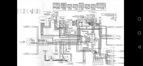

drGremi ha scritto:No, niente di fondamentale, era per capire più o meno se potessero esserci particolari criticità. Ma non credo.
Allego la foto anche se non so quanto chiara sia.
drGremi ha scritto:Bisognerebbe individuare la causa della morte di arduino (se è morto per colpa di un corto, per via di una sovralimentazione o per via "naturale"). Hai provato ad alimentarlo a 5V dai pin 5V (o a 3.3V, non mi ricordo la tensione di quello specifico atmega, anzi credo proprio esista in entrambe le versioni)? Così capiamo (forse, mica è detto, è una prova del menga) se è morto il regolatore di tensione interno o il processore?
Appena ho un attimo provo, comunque la scheda sembra funzionare, male ma funziona. Il led rosso va, restituisce 3,5 volt sulle uscite digitali usate e 1,5 sulle altre. Solo il led blu è morto, e con esso la possibilità di caricare un qualsiasi sketch ( ah, il PC lo rileva).
drGremi ha scritto:Comunque io mi procurerei un nuovo cinesone e un regolatore di tensione esterno aggiuntivo per protezione (se il regolatore interno è ciofegoso, almeno si protegge), va bene o un L7812CV, ma anche il classico LM317 con un paio di resistori e capacità.

Aldebaran78 ha scritto:Allego la foto anche se non so quanto chiara sia.
Poco perché hai fatto lo screen da smartphone e se faccio lo zoom vedo i pixel :D
Aldebaran78 ha scritto:Appena ho un attimo provo, comunque la scheda sembra funzionare, male ma funziona. Il led rosso va, restituisce 3,5 volt sulle uscite digitali usate e 1,5 sulle altre. Solo il led blu è morto, e con esso la possibilità di caricare un qualsiasi sketch ( ah, il PC lo rileva).
Mhhh, mi sa è andata
Aldebaran78 ha scritto:Ho preso un paio di 328 e vedrò di prendere tutto quanto possa servire per pulire il segnale... Ormai è una questione di principio

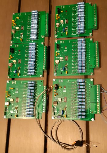

Il problema è se non c'è nessuna libreria e devi gestire un chip che parla solo se gestisci correttamente il Crc 15 che va mandato al termine di ogni comando.
In questo caso basta avere quei cinque o sei mesi da dedicarcisi tutte le sere.
Ecco l sei chip di cui parlo alloggiati sulle rispettive schede.
drGremi ha scritto:Ma è switching? Non ho capito quale sia, lm328? Non lo trovo.
Mi riferivo all'arduino, basato su atmega328.... per il regolatore sto pensando seriamente di prendere un modulo già bello e pronto tipo questo

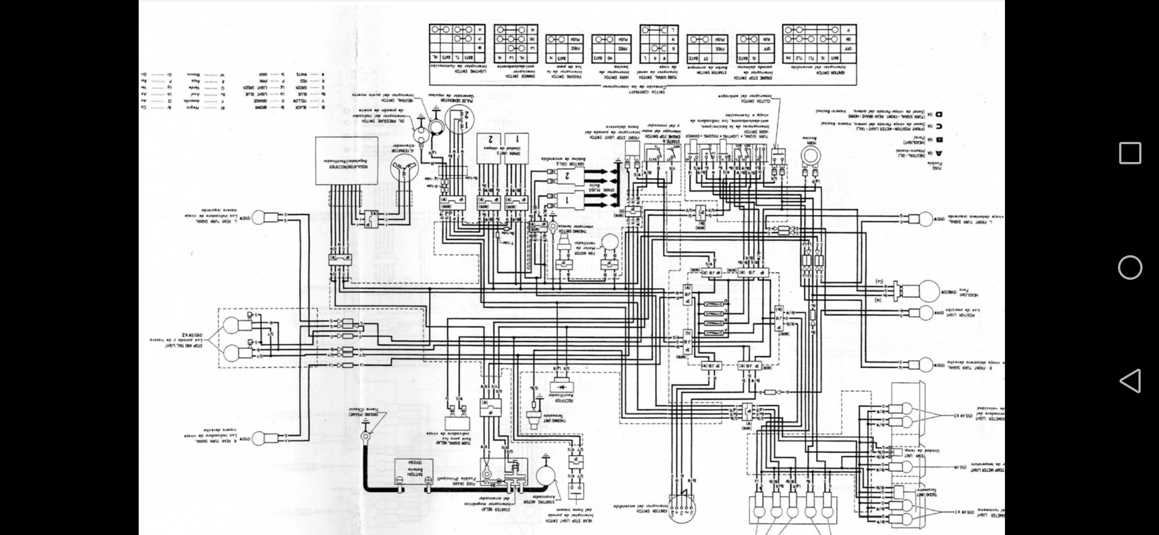

Messaggioda Foto UtenteAldebaran78 » 6 giu 2021, 18:49
Rispolvero il tred per dire che col circuito rettificatore prima dell'arduino va tutto a meraviglia.
La cosa più interessante, però, è che sono riuscito a risolvere il dilemma della rottura del primo Arduino.
In pratica, la freccia destra anteriore ha un contatto, probabilmente all'interno del bulbo. La variazione di tensione che si propaga a tutto l'impianto si può misurare addirittura col tester, senza scomodare l'oscilloscopio. L'ho scoperto per caso, probabilmente perché la situazione si è aggravata col tempo.... Attualmente, quando metto la suddetta freccia si nota un lampeggiare in sincrono di tutte le altre luci, un po' come si vede in qualche Panda degli anni 80 :D :D :D

Messaggioda Foto Utentestefanopc » 6 giu 2021, 22:32
Ottimo sono contento che funzioni bene.
L' anomalia delle luci che "fanno come i fanali dietro delle golf panda anni '80" ecc. è un problema di massa magari ossidata o difettosa morsetto allentato.
Controlla il percorso del cavo di massa dal portalampada della freccia fino al punto dove si collega probabilmente ad un comune (con le altre lampade ) e poi va al telaio.
Il guasto dovrebbe essere tra il comune delle masse e il punto di fissaggio sul telaio.
