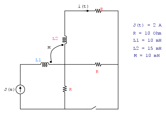

Messaggioda Foto Utenteziomangrovia » 17 mag 2021, 20:28
premesso che il circuito seguente è già stato studiato per t<0 e
dovendo invece studiarlo per t>=0 , chiedo se l'equazione alla maglia che ho scritto va bene.
Il mio dubbio è sul contributo della mutua induttanza.
Il segno delle mutua induttanza sono certo che è negativo in quanto la corrente i(t) in L_2 entra nel contrassegno mentre la corrente J in L_1 esce dal contrassegno.
Ma devo scrivere anche il contributo del valore iniziale di L_1, dato dal generatore di tensione i_1(0^-)L1, nell'equazione della maglia ?
grazie

Messaggioda Foto Utenteziomangrovia » 17 mag 2021, 23:03
Ecco lo schema, trattasi di affrontare la soluzione mediante Laplace ma a me interessa soltanto capire ciò che ho scritto in grassetto.

Messaggioda Foto Utenteg.schgor » 19 mag 2021, 16:20
All'incrocio fra i 2 generatori di tensione manca un pallino che li colleghi (oppure no ?)

Messaggioda Foto Utenteziomangrovia » 19 mag 2021, 16:40
g.schgor ha scritto:All'incrocio fra i 2 generatori di tensione manca un pallino che li colleghi (oppure no ?)
si manca, nello schema non c'era ma presumo debba essere inserito in quanto c'e' un incrocio vero e proprio.
Comunque ho commesso un errore, il circuito originale è questo e credo di aver mal interpretato le condizioni iniziali.

Messaggioda Foto Utenteg.schgor » 20 mag 2021, 11:49
Ecco una simulazione dell'andamento delle correnti
in R2 e R3 :
