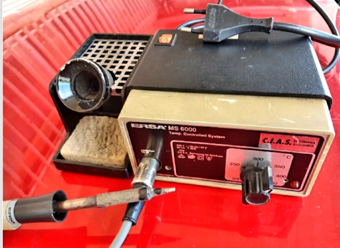

Messaggioda Foto Utentestefanopc » 18 mag 2021, 13:58
Al lavoro ho anche una Ersa 60W.
Era stata usata parecchio e 30 anni fa ero andato a prendere la punta di ricambio perché era stata distrutta dalle tante ore che era rimasta accesa e utilizzata.
Montai la versione a lunga durata originale in vendita da Gbc.
Ora non e più usata molto spesso anche perché la tengo spesso in macchina ma la punta è come nuova.
Ho dovuto sostituire il potenziometro che dopo 40 anni non ne voleva più sapere.
Se la trovi usata te la consiglio.
È un mulo.
Ora va anche con l'inverter dell'auto altro che saldatore a Gas.
Pensa che il sensore di temperatura è la resistenza stessa che la scalda .
Della serie meno cose ci sono meno si rompono.
A casa ho una vecchia Weller simile con controllo di temperatura.
Era stata scartata probabilmente perché il sensore di temperatura (resistivo) dopo gli anni che era rimasta accesa era evaporato mentre l'elemento riscaldante andava bene.
Allora le ho "trapiantato" una termocoppia e ho modificato il tutto per avere il controllo con il nuovo (usato ovviamente ) sensore.
Sono ormai una decina di anni che va.
Punta perfetta mai problemi.
