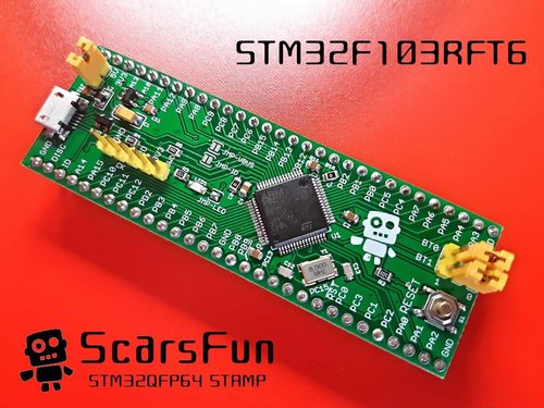

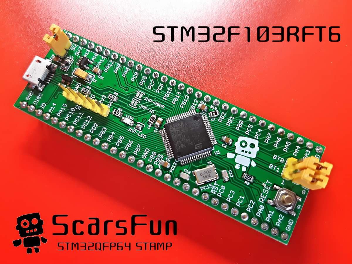

[36] Re: Scelta saldatore
giulio93 ha scritto:Potresti linkarmela?
https://www.aliexpress.com/item/1005001 ... web201603_
L'unico neo di questa stazione è che monta le T13 e sebbene le T12 funzionino lo stesso sono più lunghe e quindi risulta essere meno maneggevole .
..Le T13 sono meno diffuse e costano di più.
Comunque ci ho saldato questa:

[37] Re: Scelta saldatore
pusillus ha scritto:Comunque ci ho saldato questa:
Bella, ma spero tu abbia usato l'aria calda per i MLCC
Non s'hanno da saldare a stilo: https://catalogs.avx.com/SurfaceMount.pdf (pagina 131, REWORKING OF MLCS)

[39] Re: Scelta saldatore
pusillus ha scritto:boiler i primi che ho montato senza aria calda ma ho avuto fortuna
I danni ai ceramici dovuti alla saldatura inadeguata sono subdoli. Di solito causano difetti latenti, che si manifestano piú tardi o in casi limite. In sistemi digitali dove i condensatori sono "solo" sui pin d'alimentazione, i problemi sono ancora piú rari, ma è comunque buona cosa abituarsi a saldarli ad aria calda o in reflow.
Boiler
[40] Re: Scelta saldatore
Io li ho sempre saldati a mano e non mi hanno mai dato alcun problema, pero' mi sono costruito un paio di preriscaldatori "artigianali" con una piastra PTC per quel tipo di lavori, preriscalda la zona di saldatura intorno ai 240 gradi (posso regolarla con un dimmer), per cui lo stress termico alla fine e' piuttosto limitato.
Ho usato una di queste ed una di queste, per farle di due misure diverse, piu un po di legno, qualche lamina di acciaio per i supporti, qualche pezzo di tappetino in silicone, un paio di stupidi termometri avanzati da un progetto precedente (niente termostati perche' i PTC tendono ad autoregolarsi, e poi non mi serviva la precisione, ho usato due vecchi dimmer per lampade) ed un po di "bricolage creativo", dato che i sistemi "professionali" saranno si anche estetici e belli da vedere, ma costano decisamente troppo, per un disoccupato
(e nonostante tutto, funzionano, il che e' tutto dire
