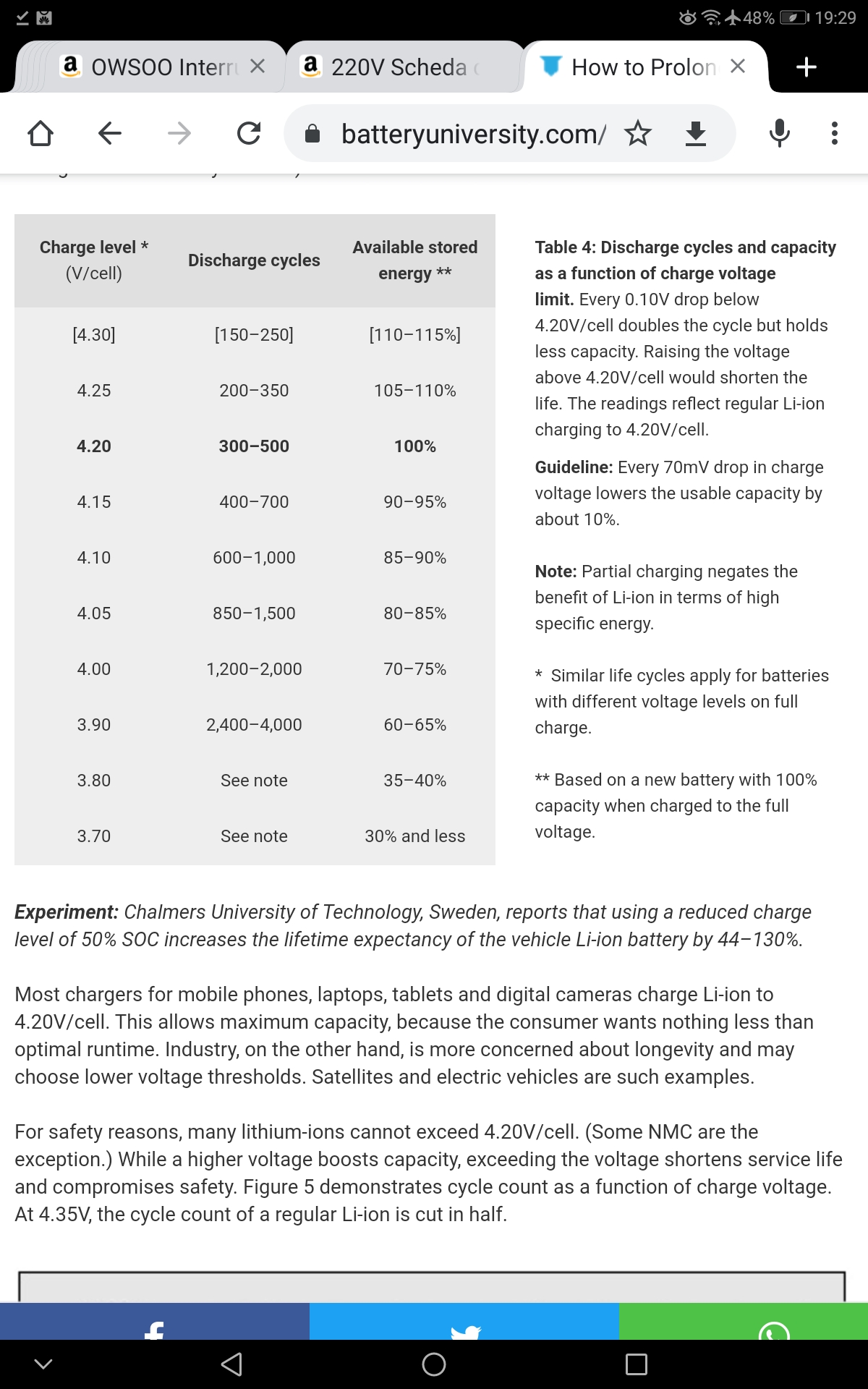

Se è vero che l'efficienza di carica è del 99%.... non vedo grandi differenze fra i due modi.
Il problema della capacità nominale ritengo sia più legato alla tensione massima di fine carica: 4.10V piuttosto che 4.20V piuttosto che 4.35V cambia di un 40% le carte in tavola.

[15] Re: Sostituire batterie al litio con altre?
Messaggioda Foto UtenteTITAN » 25 mag 2021, 16:56
GioArca67 ha scritto:Se è vero che l'efficienza di carica è del 99%.... non vedo grandi differenze fra i due modi.
In matematica sono Zero ma da 4.1 a 4.35 per me la differenza è di circa il 5% o poco più .
Da dove arriva il 40 % ?
Foto UtenteTITAN

[17] Re: Sostituire batterie al litio con altre?
Messaggioda Foto UtenteGioArca67 » 25 mag 2021, 19:31
Da questa tabella ad es.

[18] Re: Sostituire batterie al litio con altre?
Messaggioda Foto UtenteTITAN » 25 mag 2021, 19:39
drGremi ha scritto:
TITAN ha scritto:In matematica sono Zero ma da 4.1 a 4.35 per me la differenza è di circa il 5% o poco più .
Che non è un serbatoio d'acqua (nel paragone la tensione sono i cm d'acqua e la carica residua i litri d'acqua) e quindi la legge non è lineare.

[19] Re: Sostituire batterie al litio con altre?
Messaggioda Foto UtenteTITAN » 25 mag 2021, 19:51
GioArca67 ha scritto:Da questa tabella ad es.
Non mi hai convinto ma fa lo stesso.

[20] Re: Sostituire batterie al litio con altre?
Messaggioda Foto UtentedrGremi » 25 mag 2021, 21:28
TITAN ha scritto:Il ragionamento non vale tanto sulla tensione che da sola non dice nulla , quanto in termini di Wh.
Non ho capito il senso. Io ho parlato di carica. La carica si esprime in realtà in Coulomb, ma è consuetudine usare come unità di misura gli Ah.
Quello che dici tu è una energia. Che poi si può sempre esprimere in funzione della carica erogabile e della tensione nel tempo.
Il discorso non cambia, sono tutte relazioni non lineari.
