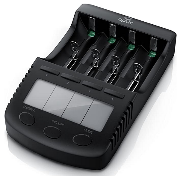

Ti posso consigliare anche questo, che ho acquistato tempo fa:
Caricabatterie Aplic mod. 302145.
Ha più o meno le prestazioni dell'altro, con in più la possibilità di misurare la resistenza interna delle batterie. Non sarà preciso nella misurazione, ma è senz'altro utile per rilevare eventuali macroscopiche differenze tra una batteria e l'altra di uno stesso set di batterie.

drGremi ha scritto:Comunque cosa dipende moltissimo da che tipo di batterie devi misurare. Quelli indicati credo vadano solo per le NiMH e le NiCd (almeno mi sembrano caricabatterie smart della serie tipo technoline bc700)
Mah, in realtà,da quel che ho visto, sia per il Lii500 che per l'aplic, si possano caricare anche le Li-ion. O sbaglio?
A me interessava principalmente per le 18650.

Alan18 ha scritto: sia per il Lii500 che per l'aplic, si possano caricare anche le Li-ion.
Confermo, si possono caricare entrambe le tipologie di batterie, e con diverse capacità e dimensioni. Il riconoscimento avviene automaticamente, ed è possibile utilizzare ciascuno slot in maniera indipendente. Con le batterie più ingombranti (tipo le 26650) è possibile inserire non più di due batterie, per motivi di spazio.
Per effettuare i test e la ricarica è possibile impostare il valore della corrente (in base alla capacità nominale della batteria), scegliendolo fra i tre valori disponibili, mentre il valore della corrente di scarica (possibile solo effettuando i test) viene determinato automaticamente, in base al valore impostato per la carica.
