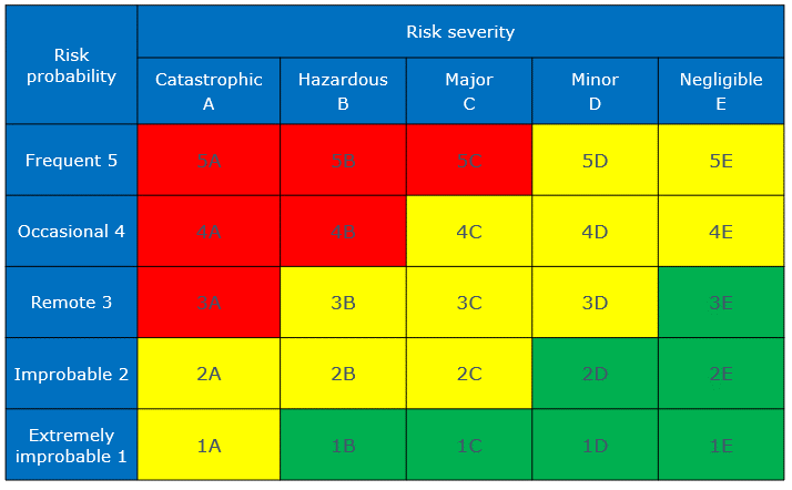

Messaggioda Foto Utenteboiler » 27 mag 2021, 22:15
WALTERmwp ha scritto:non dev'essere caratterizzata come analisi del rischio
Ma lo è.
Il chirurgo che decide se effettuate un'operazione delicata o meno in base alla sua esperienza.
Il manager che usando l'apposita matrice decide se togliere un prodotto dal mercato o meno.
Io che decido se scrivere un post contro corrente o meno.
Tu che decidi se uscire in bicicletta nonostante le nuvole o meno.
Toyota che decide se ammettere che c'è un problema ai freni o no.
Sono tutte analisi del rischio. Alcune si fanno in testa, altre sulla carta del panino e altre ancora con gli appositi mezzi analitici.
Il mezzo analitico classico è questo:
Se consideriamo l'evento in questione, l'effetto è certamente catastrofico. La probabilità che avvenga l'hanno definita tutti (anche a posteriori) come estremamente improbabile. Siamo quindi in 1A.
In questa matrice è giallo, che significa che la decisione è accettabile se si prendono misure per ulteriormente limitare il rischio o il danno. Per esempio un esercizio in questo stato fino alla riparazione definitiva prevista entro x giorni.
Le decisioni nell'industria (ivi compresi il campo della farmaceutica o aerospaziale) si prendono così. E può succedere di sbagliare.
Qui l'errore potrebbe essere che si è considerato l'evento "rottura della fune traente", che invece come detto sopra potrebbe essere conseguenza di qualcosa d'altro che non si era preso in considerazione.
Boiler
