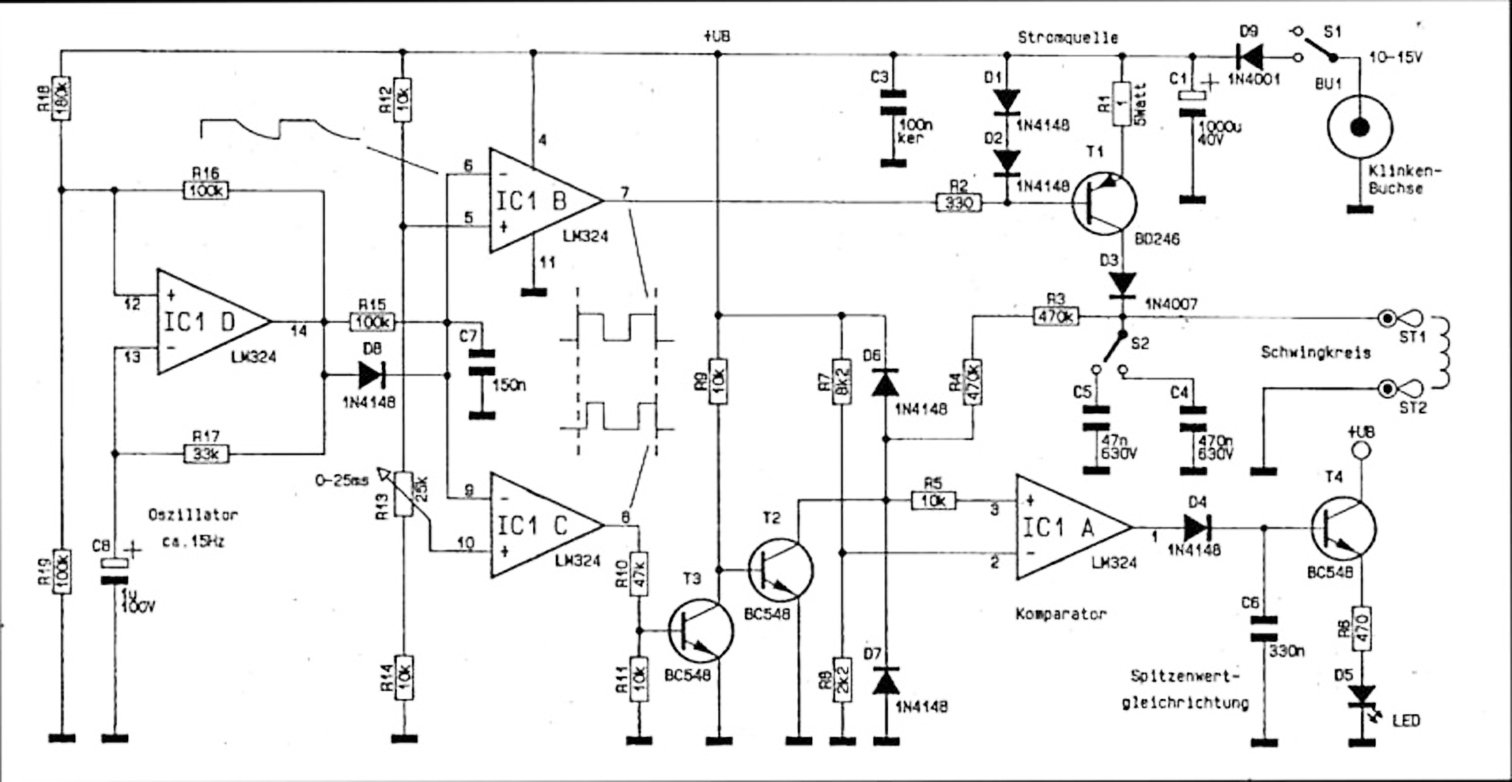

Questo e lo strumento che adopero io da circa 34 anni.
