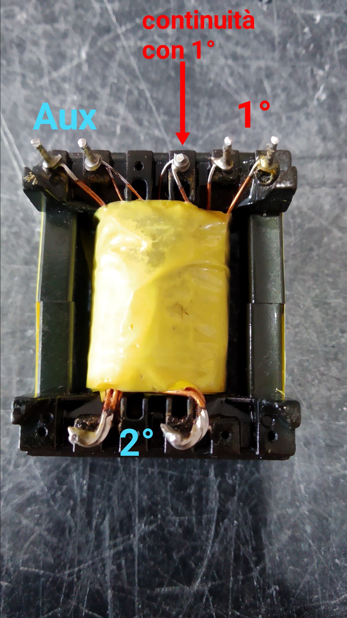

Per completare un po' il quadro, metto la foto del trasformatore. Il PIN dove indico la continuità con 1°, non è collegato direttamente al PCB. Guardando bene, si nota che il piedino è tagliato. Sono saldati direttamente alla scheda tutti gli altri pin.

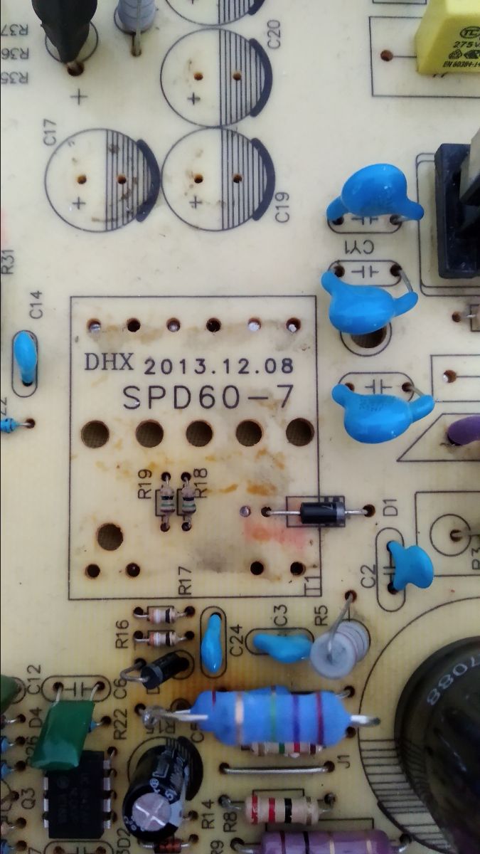

Questo invece quello che ho trovato in serigrafia sotto il trasformatore. Sul trasformatore stesso c'è solamente indicato 12V 80W e accanto c'è una HY cerchiata, non so se ha qualche significato.

Premetto che i trasformatori che ho testato io sono diversi dal tuo, non vorrei sbagliarmi ma quei valori resistivi mi porterebbero a pensare che sia nel primario che nel secondario ci soono spire in corto, quelli che ho testato sapendo di essere buoni, avevano la resistenza del primario che si attestava sui 144 Ohm - 8.75 mH
