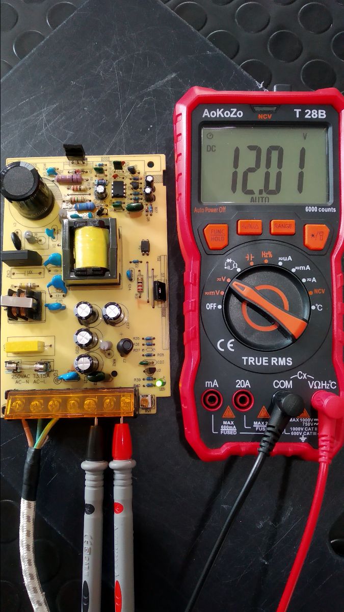

Ho rimontato il trasformatore e sono riuscito a rimpiazzare R14 con le 2 resistenze in parallelo da 1/4W. Misuravo 38,7 Ohm.
Quindi ci siamo...è tutto pronto per fare un nuovo test. E' il momento fatidico.
La tensione è alta, ma non quella misurata, quella dentro di me.
Penso...."ora avrò sbloccato qualcosa...funzionerà, farà un botto, o peggio ancora, non farà proprio niente? E poi, dove andiamo a sbattere la testa se non succede di nuovo niente? Ne abbiamo provate di ogni! Va beh, non resta altro che provare". E intanto cerco un po' di sicurezza rileggendo
IsidoroKZ"
"Ha messo anche il punto esclamativo! Non è solo un incoraggiamento....è proprio fiducioso!"
Va bene, prendo la spina e collego l'alimentatore, con gli occhi fissi al multimetro.....
(suspance)
gli occhi si illuminano. Leggo incredulo 11,78 V!!! Non esplode niente, non fa rumori strani, non vedo fumo, né sento odore di bruciato....Cioè, funziona? L'abbiamo riparato davvero? Non ci credo!
Festeggio da solo in casa agitando i pugni chiusi come se avessi segnato un goal ai mondiali
....poi appoggio le spalle allo schienale dello sgabello e penso "E' finita!"
Non mi resta che sistemare meglio l'alimentatore.
Rimuovo il cablaggio che collegava i 2 terminali del porta fusibile e metto il fusibile da 3,15A ritardato.
Sostituisco il vecchio ponte raddrizzatore "temporaneo" che aveva i pin troppo larghi ed era collegato alla scheda tramite cablaggio.
Rimonto Q2 che avevamo rimosso tempo fa e, con tutti i componenti giusti al posto giusto, provo nuovamente a dare tensione. E funziona! Non resta che regolare leggermente l'uscita con il trimmer per portarla a 12 V.....
....ed è con immensa soddisfazione che sono orgoglioso di allegare questa foto.
L'unica cosa che rimane, sarebbe quella di sostituire R15 con quella di valore corretto 0,39 Ohm. Magari adesso la ordino.

Evviva! E di' le cose come stanno: lo HAI riparato davvero, non lo abbiamo riparato.
Con la resistenza di sense piu` elevata hai una minore potenza massima in uscita. Puoi provare a caricarlo e vedere quant'e` la corrente massima che riesce ad erogare.
