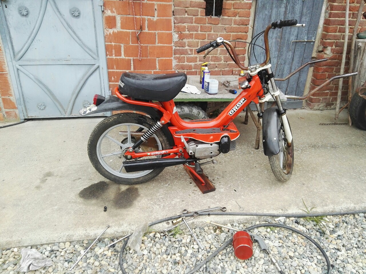

vorrei rimettere in sesto un vecchio motorino 50cc
Malaguti Drop AS4
che e' rimasto fermo in un capanno per 40 anni
Funzionava, l'ultima volta che e' stato usato, poi e' rimasto li fermo tutto quel tempo.
Un po arrugginito nelle parti cromate, ma non troppo.
Ho gonfiato le gomme e mi pare che tengano.
Non ha nulla di guasto, il motore non e' grippato, ma dopo tutti questi anni di fermo, ovviamente non parte.
Adesso mi chiedevo cosa fare per rimetterlo in sesto...

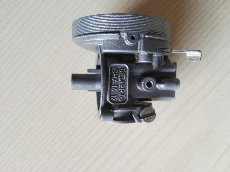

Ciao, un paio di raccomandazioni sul SHA 14-12 della Dellorto. Ci sono un paio di cosette da sapere perché altrimenti rischi di restare a piedi:
1) devi controllare dal lato del filtro, il condotto dell'aria di pre-miscelazione sotto il canale principale. Se guardi vedrai che c'è un foro apparentemente cieco che porta l'aria al polverizzatore. Se il carburatore è rimasto fermo per anni è possibile che l'olio della miscela abbia chiuso questi passaggi. Per pulirli devi smontare tutto il carburatore, togliere tutte le gomme e mettere il corpo a bagno nella trielina per una notte. La trielina farà sciogliere l'olio. Poi devi soffiare abbondantemente con aria compressa tutti fori.
2) spillo della vaschetta benzina. Attenzione lo devi cambiare perché 40 anni fa si usava la benzina al piombo. La punta dello spillo è fatta di gomma neoprenica che con la benziana verde si gonfia e blocca il funzionamento del carburatore. Devi sostituitre lo spillo con uno nuovo.
3) Il getto anche se è apparantemente pulito si è sicurmante ossidato e siccome le regolazioni sono centesimali (ad esempio se c'è scritto "52" sono 52 centesimi di millimetro) per sicurezza cambialo con uno nuovo, è meglio.

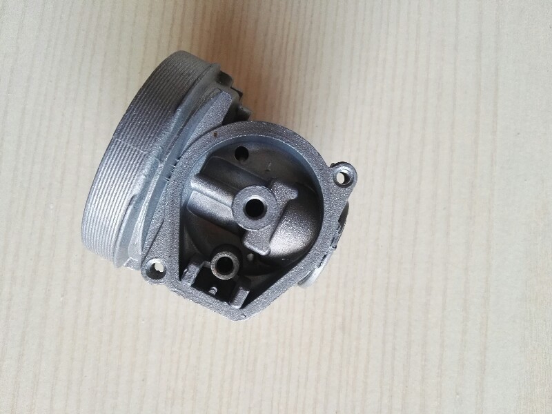

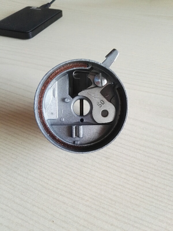

ho pulito il carburatore,
in realta' all'interno non era molto sporco, solo la coppetta sotto il galleggiante aveva dei depositi, ed inoltre il getto era otturato...
ecco come e' venuto:
lo spillo della vaschetta e' in ottime condizioni, per ora lo tengo cosi perche' non saprei dove trovarne un altro con le caratteristiche adatte... quanto resistera'? (
Meiko, dove si puo' trovare in vendita?)
domani comunque rimonto il tutto e vediamo come va ...

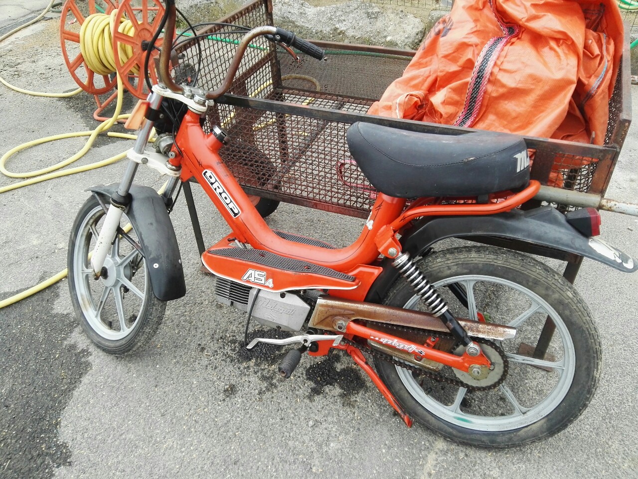

...ecco un paio di foto del motorino...
come vedete il manubrio ed il carter catena sono molto ossidati, chissa se si possono lucidare in qualche modo...
consigli?
Grazie!
consigli?
Grazie!

Ah ma non vale, è quello coi cerchi in lega! Non è abbastanza vintage
Il manubrio è (era) cromato, non puoi farci molto, andrebbe fatto ricromare ma la spesa non vale l'impresa, però potresti scartavetrare per bene, fondo convertitore e poi lo vernici magari grigio metallizzato.

grazie, ci provo...
vediamo come viene, poi posto qui il risultato (ps mentre mi rispondevi ho sostituito le foto con altre con definizione un po piu alta...ora si vede meglio, aprendole...)
