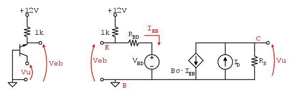

La tensione Veb di breakdown misurata è circa 9.75 V (mV più, mV meno), ie = ib = 2.35 mA circa (mA più, mA meno) che tornano con un analisi di un circuito equivalente.

In realtà, come ha detto giustamente Foto UtenteGioArca67, la risposta mi sembrava che era già stata data. Il problema del modello equivalente invece non è così banale. Onestamente non so nemmeno se abbia senso farlo. Tuttavia, se vogliamo buttar qualcosa come esercizio mentale, io farei così.
Possiamo iniziare a ragionare dalla fine, ossia dalla giunzione base-collettore che raccoglie un flusso di fotoni e ne assorbe una parte creando coppie elettrone-lacuna che vengono poi separate dal potenziale interno se queste si formano della regione di carica spaziale. In questo caso, direi che la corrente che scorre in questa giunzione è data da
I=I_S\left(e^\frac{V}{\eta V_T}-1\right)-I_{PH}=I_D-I_{PH}
dove la corrente fotoindotta è
I_{PH}=\sigma\cdot\Phi_{PH}
con \sigma che è la probabilità che un fotone venga assorbito e formi una coppia elettrone-lacuna e \Phi_{PH} è il flusso di fotoni che arriva nella regione di carica spaziale della giunzione. Per semplificarci, assumiamo che il parametro \sigma riassuma anche tutti gli effetti geometrici e sia integrato sull'energia dei fotoni (lunghezze d'onda). E' quindi un parametro medio.
Ora, il flusso di fotoni proviene da una giunzione posta in break-down (la emettitore-base). Il flusso di fotoni emesso sarà proporzionale alla popolazione di coppie elettrone-lacuna per la probabilità di avere una ricombinazione di tipo radiativo. Se assumiamo che questa popolazione sia proporzionale alla corrente che scorre nella giunzione in break-down (cosa di cui non ne sarei sicuro) possiamo dire che questa è proporzionale alla corrente che scorre nella giunzione in break-down e quindi
\Phi_{PH}=B\cdot I_{EB}
dove B è di fatto la probabilità che la popolazione di coppie elettrone-lacuna presenti quando scorre una corrente I_{EB} emetta un fotone. Ora, assumendo modelli a tratti, la giunzione in break-down può essere descritta tramite un generatore ideale con caduta pari alla tensione di break-down in serie ad una resistenza che chiamiamo R_{BD}. La giunzione che raccoglie i fotoni la possiamo descrivere con il modello del diodo sottosoglia con l'aggiunta di un generatore di corrente pilotato dalla corrente della giunzione in breack-down (I_{EB}). Abbiamo quindi
Poi in parallelo a collettore-base ci va l'impedenza d'ingresso del volmetro.
Cosa dite?

EnChamade ha scritto:.
Cosa dite?
Non male, ma cosa modella il generetore di corrente indipendente Is?
In effetti se così fosse vi sarebbe sempre una Vbc=Is*Rs

Messaggioda Foto UtenteEdmondDantes » 6 giu 2021, 18:41
GioArca67 ha scritto:n effetti se così fosse vi sarebbe sempre una Vbc=Is*Rs
A prescindere dalla correttezza o meno del modello, il sempre non e' corretto.

Messaggioda Foto UtenteEnChamade » 6 giu 2021, 21:24
GioArca67 ha scritto:Non male, ma cosa modella il generetore di corrente indipendente Is?
Quel generatore di corrente rappresenta la corrente normale del diodo che ho assunto per semplicità essere I_S. In realtà questo non è vero. Il valore andrebbe calcolato secondo la relazione di Shockley, e quindi la chiamiamo I_D. La vera svista stava nel verso del generatore, che andava girato. #-o #-o #-o Ho corretto il modello anche nel post sopra.
Etemenanki ha scritto:Ma funzionera' anche con quelli in TO92 ?
Si, provato con un BC547.
gvee ha scritto:Sì ma non mi andava di aprire il transistore !
Si, ma le foto di Foto Utenteelfo mi sembravano chiare.
EDIT: dopo averci riflettuto, ho cambiato la risposta relativa al modello.
