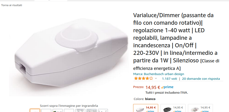

Messaggioda Foto Utentecaesar753 » 9 giu 2021, 9:16
ma quindi un oggetto del genere potrebbe servire allo scopo?

Messaggioda Foto UtenteElyon » 9 giu 2021, 12:41
Si ma non c'è un prodotto più economico? 15 Euro? Provato dai cinesi?

Messaggioda Foto Utentecaesar753 » 9 giu 2021, 13:46
Non so, ma era per dire, spererei di trovare qualcosa a non più di 5 euro: con questa ventola ci vorrei costruire un ventilatorino, ma non mi deve costare più di un ventilatore nuovo!

Messaggioda Foto UtenteElyon » 9 giu 2021, 17:57
Prova a fare una valutazione.
questo misembra addirittura identico al tuo.
questo invece è un'alternativa.
Se vai a vedere in quegli store cinesi che ci sono da un po' di tempo, magari li trovi senza attendere mesi.

Messaggioda Foto UtenteElyon » 9 giu 2021, 19:49
Foto Utentecaesar753 vedo che non hai ancora letto il post precedente, meglio così perché, quel motore non funziona proprio con i dimmer.
Al punto [26] ho detto che probabilmente il funzionamento (tutto o niente) poteva dipendere dalla potenza del dimmer utilizzato che era troppo potente e non sentiva il correttamente il carico. Nel tardo pomeriggio mi sono ricordato di avere un dimmer nuovo con portata massima di 100W e ho provato il motore anche con quello ma il risultato è stato identico al precedente. Per scrupolo ho collegato ai dimmer una lampadina a filamento da 40W e i due dimmer hanno regolato l’accensione parzializzandola a dovere.
Detto questo temo che quel motore no possa funzionare con i parzializzatori elettronici. Vediamo se qualche amico è in grado di proporre qualche soluzione alternativa.

Messaggioda Foto Utenteclaudiocedrone » 9 giu 2021, 22:18
Il problema del dimmer a parzializzazione di onda dovrebbe essere il medesimo della mia ipotizzata soluzione col diodo, ovvero una componente continua che in quel tipo di motore provoca la saturazione impedendo il funzionamento.

Messaggioda Foto Utenteclaudiocedrone » 9 giu 2021, 22:32
Per una regolazione continua un variac, oppure per una regolazione a passi un autotrasformatore con più prese intermedie e un commutatore.
Ma ne vale la pena?
P. s. Oppure si potrebbe andare di via dissipativa, un bel reostato, e se lo metti investito dal flusso di aria hai anche il termoconvettore :mrgreen: (è sempre stato il mio sogno usare una resistenza per abbassare il volt_aggio :mrgreen:...)

Messaggioda Foto Utenteclaudiocedrone » 9 giu 2021, 23:11
:? Però però... Foto UtenteElyon, siamo sicuri che quei dimmer siano adattti per carichi induttivi?
Se sono solo per carichi resistivi non sono buoni per nessun motore.
