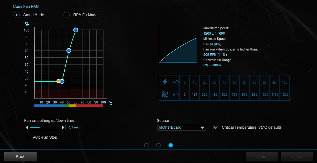

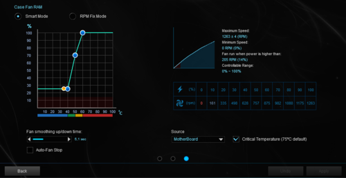

Messaggioda Foto Utentenicsergio » 16 giu 2021, 8:38
Per il controllo delle ventole, come SW una volta usavo SpeedFan, ma sull'ultima mia configurazione, con una scheda madre Asus B450M-A, non riconosce i sensori di temperatura, pertanto ho usato l'applicazione fornita dalla Asus.
Da BIOS è possibile impostare, per ogni uscita, il tipo di controllo, tensione (per ventole a 3 fili) o PWM (per ventole a 4 fili) e dalla applicazione FanXpert la curva di funzionamento, inoltre è possibile attivare un ciclo di auto-apprendimento (Fan Tuning) dove per ogni ventola si rileva la caratteristica di funzionamento %=f(rpm) ed anche il duty cycle minimo, al di sotto del quale la ventola si arresta:
Sulla mia scheda madre ho 3 connettori per le ventole, uno l'ho usato per quella della CPU (dissipatore Noctua NH-D9L) e gli altri due per le due ventole del case (Noctua NF-S12A PWM).

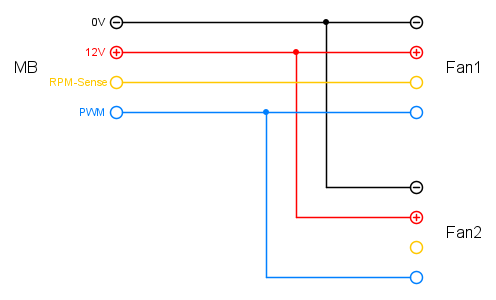

Verificando sul datasheet della scheda madre che la portata in corrente delle uscite delle ventole sia sufficiente, è possibile collegare ad una uscita anche più di una ventola (meglio se di caratteristiche uguali) con un cavetto ad Y, dove vengono messe in parallelo l'alimentazione ed il controllo PWM, mentre il segnale tachimetrico va connesso solo ad una ventola:
