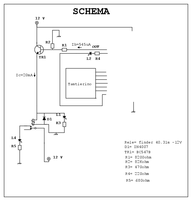

Ciao a tutti,
dopo questo argomento di considerazioni su Arduino
Considerazioni Arduino
mi sono voluto cimentare un po per curiosità verso i PIC (non che Arduino sia un PIC ma il cuore è comunque un microntrollore) un po per ampliare le nozioni con progetto poco piu di basic con Arduino che voglio condividere.
Il progetto scelto poi era qualcosa che in qualche modo potesse avere utilità pratica e non solo scopo ludico.
Documentandomi in rete e facendo piccole modifiche al software e un piccolo circuito interfacciato ho realizzato un apricancello con pwd. In realtà il circuto poi realizzato gestisce la logica e manca della parte di attuazione in quanto facendo 2 conti risultava piu economico e perfomante comprare un prodotto commerciale all'uopo e quindi nel fidocad vedete il circuito con attuatore mentre nel video solo in circuito "logico":

Non si vede cosa pilota il transistor.
Se è un'uscita logica del micro nuda e cruda, il relè si troverà ad essere eccitato con la tensione del livello logico alto del micro meno la caduta dovuta alla VBE del transistor. Se, come da nota, il relè è da 12 V, sta lavorando lontano dalle sue specifiche.
Sarebbe meglio collegarlo lato collettore.

edgar ha scritto:Non si vede cosa pilota il transistor.
Il transistor pilota è il TR1 ma sono d'accordo con te Foto Utenteedgar della solita porcata del carico sull'emittore... il carico si mette sul collettore ...ora non ricordo perché ma si fa cosi...

Messaggioda Foto Utenteedgar » 15 giu 2021, 14:35
maxiteris ha scritto:Il transistor pilota è il TR1 ma sono d'accordo con te Foto Utenteedgar della solita porcata del carico sull'emittore... il carico si mette sul collettore ...ora non ricordo perché ma si fa cosi...
perché nella configurazione disegnata la tensione lato emettitore è uguale alla tensione applicata alla base meno la caduta di tensione della giunzione BE. Nel circuito dello schema, supponendo che il segnale logico 1 sia di 5 V, sul relè ci saranno 5 - 0,7 V = 4,3 V, che sono un po' pochini per un relè da 12 V.
Ma non finisce qui: se sul relè ci sono 4,3 V, la tensione VCE del transistor è obbligatoriamente 12 - 4,3 V = 7,7 V che, moltiplicati per la corrente che scorre nel relè, potrebbe portare il transistor a dissipare più del consentito.
Il problema non si pone se il carico è sul collettore. Scegliendo una corrente sufficiente a saturare il transistor, la VCE sarà di poche centinaia di mV, il relè vedrà la quasi totalità dei 12 V e il transistor dissiperà poco o nulla

Messaggioda Foto Utentestefanopc » 15 giu 2021, 15:19
Prova a vedere in questo altro topics dove abbiamo già trattato questo argomento
viewtopic.php?t=81733
Nel primo schema del messaggio di apertura c'è il relè come si collega normalmente.
Condivido le affermazioni di Foto Utenteedgar.

Messaggioda Foto UtenteIlGuru » 15 giu 2021, 15:47
Io sostituirei il tastierino per digitare la password con un pulsante, visto che basta cortocircuitare il transistor per aprire il cancello.

IlGuru ha scritto:Io sostituirei il tastierino per digitare la password con un pulsante, visto che basta cortocircuitare il transistor per aprire il cancello.
Non ho capito
ma il TR1 è in saturazione... c'e qualcosa che non mi torna... poi verifico e ti rispondo

maxiteris ha scritto:Non ho capito
Che basta fare così
Per aprire il cancello senza codice
