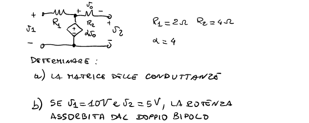

Salve a tutti, potete aiutarmi con questo esercizio:
Non riesco proprio a capire da dove iniziare. Vi ringrazio anticipatamente

Puoi iniziare andando a forzare contemporaneamente la I1 e la I2 alle due porte con due GIC, per poi ricavarti le due tensioni V1 e V2 ed avere quindi la matrice delle conduttanze, o alternativamente usare due GIT di tensione V1 e V2 per poi ricavarti I1 e I2.

io mi fermo precisamente collegando il doppio bipolo ai due GIT e considerando alternativamente v2=0 e v1=0 per ricavarmi G11, G22 ecc.. però arrivato in quel punto non riesco andare avanti e non so come procedere. Non so come gestire il generatore controllato

In questo caso, puoi collegare contemporaneamente i due GIT e, scegliendo per entrambe le porte la convenzione degli utilizzatori, scrivere le seguenti due KVL alle due maglie:
a destra
v_2=-v_o+\alpha v_0=0
mentre a sinistra
v_1=R_1i_1+\alpha v_0=0
e ovviamente
v_o=-R_2i_2
sostituendo la quale potrai ricavarti sia la matrice delle resistenze sia quella delle conduttanze a seconda della coppia di variabili che vai ad esplicitare.

Se invece vuoi ricavarti le conduttanze a coppie separate, come mi sembra di capire
i) cortocircuitando la porta destra avrai v_2=0 e quindi
\alpha v_o=v_o
di conseguenza
v_o=0
i_2=-v_o/R_2=0
G_{21}=i_2/v_1=0
G_{11}=i_1/v_1=1/R_1
ii) cortocircuitando la porta sinistra .... lascio a te completare. ;-)

allora ho fatto in questo modo
abbiamo v_1=0
Scrivo la LKT per la maglia di destra:
v_0 + v_2 - \alpha v_0 = 0
e sapendo che v_0 = -R_2 i_2 mi ricavo i_2 in funzione di v_2 e giungo a
G_{22}= 1/(R_2 - R_2) \alpha
e poi calcolo G_{12} sapendo che R_1 è parallelo a GTCT e quindi ha la stessa tensione e sostituisco quello che ho ricavato precedentemente (ovvero i_2 = G_{22}v_2) e mi trovo:
G_{12} = \alpha(R_2/R_1) G_{22}
Il mio ragionamento è giusto?

Correggendo la G_{22}, forse sì. ;-)

Ho sbagliato a riportarla.. dovrebbe essere
G_{22}= 1/(R_2-R_2 \alpha)
