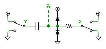

Salve,ho questo esercizio da sottoporvi,se possibile gradirei un aiuto per la soluzione grazie.
Tensione di alimentazione Vdd=3V ed i due trigger di Schmitt hanno solglie Vm+=2V e Vm-=1V
Si chiede
a)stabilire se il circuito è un monostabile,astabile o bistabile
b)disegnare le forme d'onda dei punti X,Y ed A marcando tutti i livelli di tensione importanti.
c) calcolare i parametri chiave in fnzione di R e C,I ritardi delle porte sono trascuarabili rispetto a ritardo della rete RC
Il punto a) dovrebbe essere un circuto astabile....per gli altri due punti mi servirebbe uan grossa mano di aiuto.Grazie
Esercizio oscillatore a rilassamento cmos

La tensione iniziale del condensatore è la cosa più facile... è zero

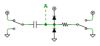

Poi viene "istantaneamente" collegato ad un circuito come il seguente (o a caso con i deviatori invertiti, ma sempre uno verso Vcc e l'altro verso GND) e quindi diventa "carica del condensatore attraverso una resistenza"
Quando il punto A raggiunge una delle soglie di commutazione della porta logica, i deviatori si invertono e siamo a regime: condensatore carico che si scarica e ricarica in senso opposto... con la complicazione che il punto A è collegato anche ai diodi interni verso Vcc/GND dell'ingresso della porta.

Se parto dallo stato X=0 ed Y=1 allora devo considerare Vc=0 e qundi Va=Vy-Vc=Vdd? quindi Va parte da Vdd e con il condensatore che si carica va verso la solglia Vm-?
Roswell1947
89 1 3 8 - Stabilizzato
- Messaggi: 438
- Iscritto il: 10 feb 2020, 16:39
Quando Vc va a Vm- allora il secodo invertitore commuta e C si scarica su R?giusto...quindi Va=Vy-Vc partirà da Va=0-Vm-=-Vm- e poi andra verso la soglia Vm+ giusto?

Non quando Vc, ma quando Va.
Comunque sarebbe giusto se non ci fossero i diodi... o se ci fosse la seconda resistenza di valore elevato normalmente usata negli schemi reali tra il condensatore e l'ingresso della porta di sinistra.
Se l'esercizio considera la porta di sinistra ideale, senza diodi, e in grado di accettare tensioni eccedenti l'alimentazione (sia in positivo che in negativo), allora è giusto.
