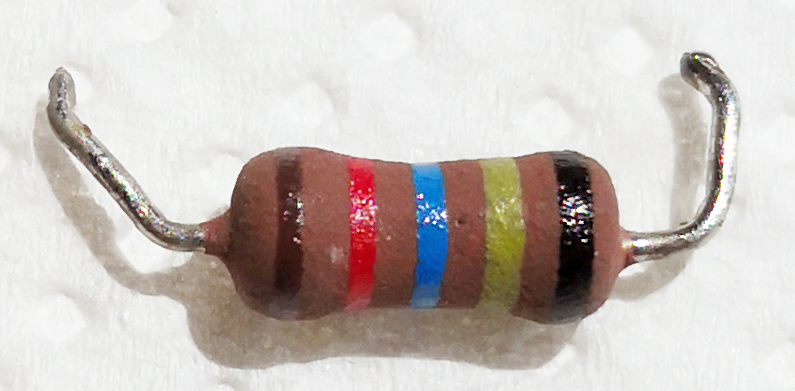

la resistenza che era capitata a me una settimana fa mi traeva in inganno ma poi facendo vari ragionamenti ho capito che l'ultima fascia non poteva essere il nero ma il marrone che significa 1% la resistenza è questa in foto, ed è 4.6k

Perdona la mia ignorantezza, ma la fascia nera che indica?

La fascia nera in questo caso essendo la prima striscia equivale a zero, una fregatura per quelli che riparano senza avere un briciolo di fantasia, per dirla diretta per fregarci e non permettere che la scheda venga riparata, ma le cose stanno per cambiare, sta per uscire una legge europea che costringe le ditte a far si che tutte le schede elettroniche devono poter essere riparate.

ciao Foto Utenteabusivo, era zero, scusatemi, purtroppo ho fatto gli occhiali 2 volte e li hanno sbagliati, con questi vecchi qualcosa vedo ma spesso premo su lettere sbagliate e faccio anche altri errori.
Foto Utentesetteali, quello che dici e vero, difatti i condensatori piccoli non hanno stampigliato nulla, la resistenza che ho tolto era montata su una scheda di un condizionatore, e mi dava sui 6M, non ho mai visto una resistenza con la prima fascia di color nero, l'ultima fascia non può essere perché una percentuale di tolleranza pari a zero non esiste.

Stavo riguardando questo tuo post Antonio, in particolare la resistenza, che dalle forme, non sembra proprio una resistenza, è tozza e avvallata al centro e come sono disposti i colori non farebbe parte delle resistenze, inoltre anche il valore doveva essere 4k7 e non 4k6, da 4k6 si trovano all'1%.
La somiglianza è fortissima con un induttore, anche se con 5 fasce non ne ho tra i miei, ma non ho neanche mai visto resistenze fatte così.
Sono ragionamenti che aiutano poco, l'importante è che tu avendo messo una resistenza da 4k7, non credo tu ne abbia trovata una da 4k6, la riparazione sia andata a buon fine.

entra quà e metti il punto su resistenze a 5 fasce poi prova a mettere i colori delle fasce prima in un modo, poi nell'altro, solo cosi capirai che possono esserci resistenze con fascia nera iniziale
