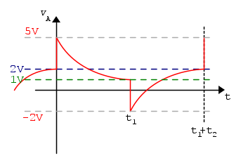

A questo punto da t1 in poi si avrà una situazione di questo tipo
Il condensatore si caricherà con la seguente legge v_{c}(t)=v_{a}(t)=3-5e^{-\frac{t}{\tau }} e il punto A andra verso la soglia VM+=2V e questo avverrà per t_{2}=\ln(5)\cdot \tau,quindi in definitiva il periodo srà dato da T=t_{1}+t_{2}=2\cdot \ln(5)\cdot \tau Giusto?

Yes! Bravo!
Per completezza, ecco il disegno finale di v_A(t):

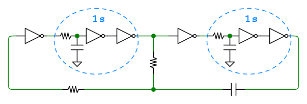

Messaggioda Foto Utentedjnz » 29 giu 2021, 18:36
Se per assurdo estendiamo il tempo di propagazione in modo esagerato, portandolo a un secondo (tramite circuiti di ritardo), per me semplicemente oscilla la parte di sinistra alla massima frequenza permessa dalla propagazione (0,5Hz), mentre la parte di destra la copia con un secondo di ritardo, e il piccolo spike che passa dal derivatore è irrilevante.
Invece il comportamento con "frequenze di propagazione" comparabili con quella di oscillazione dell'intero circuito, non riesco a immaginarmelo.

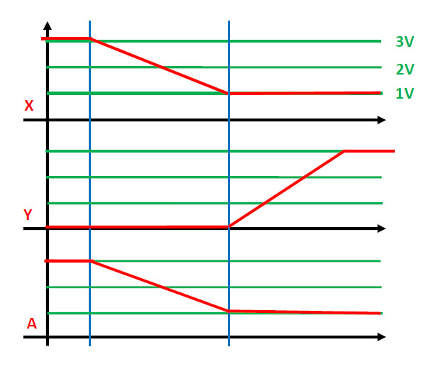

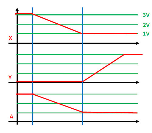

Messaggioda Foto UtenteRoswell1947 » 3 lug 2021, 19:33
Un mio amico mi ha passato degli appunti e il grafico che si ottiene in questo caso è come quello illustrato in questa figura ...però non ho capito come si ottine questo funzionamento bistabile....qualcuno saprebbe spiegarmelo grazie

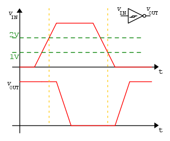

Io non sono molto convinto di questa analisi. Io farei come segue.
Consideriamo i due invertitori uguali. Allora il loro ritardo di propagazione sarà il medesimo. Supponiamo inoltre che questo ritardo sia approssimabile come in figura
dove ho assunto che oltre ad un tempo di commutazione finito, vi sia anche un ritardo di inizio della commutazione. Le soglie di commutazione sono a 1V (V_{M}^-, quella da up-down) e a 2 V (V_{M}^+, quella da down-up).
Per ipotesi assumiamo che RC<<\tau, dove con \tau indichiamo il ritardo di propagazione attraverso l'invertitore. In pratica, stiamo dicendo che i transitori tipici di carca/scarica del condensatore C sono trascurabili. Nella nostra analisi possiamo quindi trattare questo C come un circuito aperto. Ne consegue che v_X\simeq v_A. In pratica, il primo invertitore risulta chiuso su se stesso (a meno della R, che però non è percorsa da corrente dato che assumiamo l'ingresso dell'invertitore con impedenza infinita). Inoltre, essendo v_X anche l'ingresso del secondo invertitore, sarà anche v_Y\simeq v_X. Quindi basta analizzare cosa succede a v_A.
Sotto le ipotesi appena esposte il funzionamento del circuito risulta abbastanza semplice. Immaginiamo di partire con v_A che sta salendo dal basso verso l'alto. Raggiunta la soglia V_{M}^+, dopo un tempo di latenza in cui l'uscita continua a crescere (e quindi anche v_A), la porta inizia ad abbassare la sua uscita. Quindi v_A inizia a diminuire, fino a quando raggiunge la soglia V_{M}^-. A questo punto, dopo un tempo di latenza in cui l'uscita continua a diminuire (e quindi anche v_A), la porta inizia nuovamente ad incrementare la sua uscita. Il circuito è quindi un'astabile, la cui frequenza è data dalla somma dei tempi di commutazione fra V_{M}^- e V_{M}^+ in entrambi i versi. La forma del segnale v_A è quindi approssimabile così:
