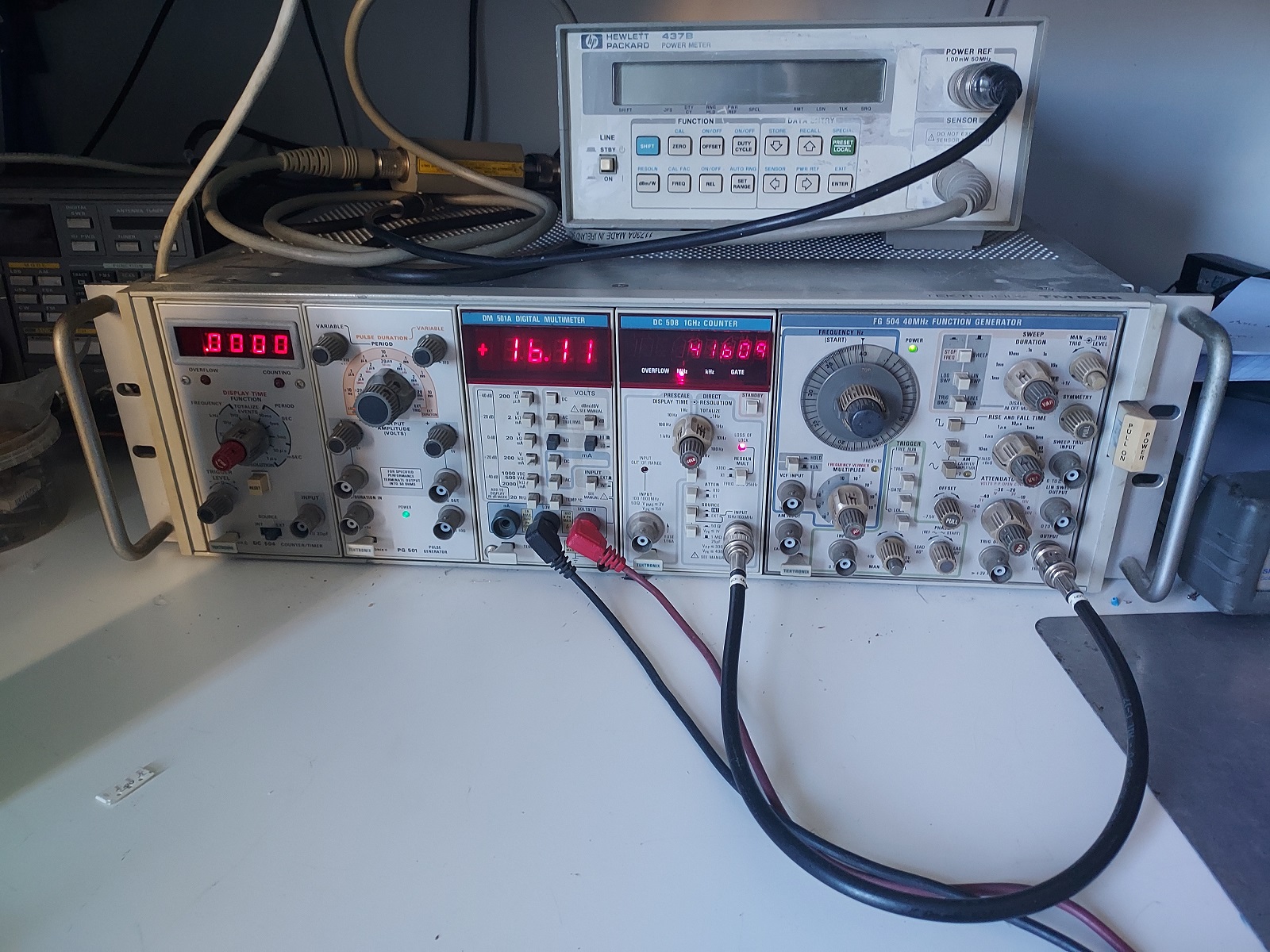

ho un rack TM506 con un po' di moduli funzionanti.
L'unico che ha problemi e il multimetro DM501A, se immetto una tensione di 16V con fondo scala 20V la lettura è bassissima, se sposto il fondo scala a 200mV leggo 34V. Tengo a precisare che il rapporto di tensione con 2Vfs è di 100 volte anzichè 10 e leggo 0,34V.
Ho scaricato il manual service e cercherò di capirci qualcosa, peccato non ci sia lo schema, ho trovato solo quello della versione DM501 senza la "A".
Qualcuno ha un po' di esperienza su queste tipologie di guasti per non farmi fare una ricerca alla cieca.

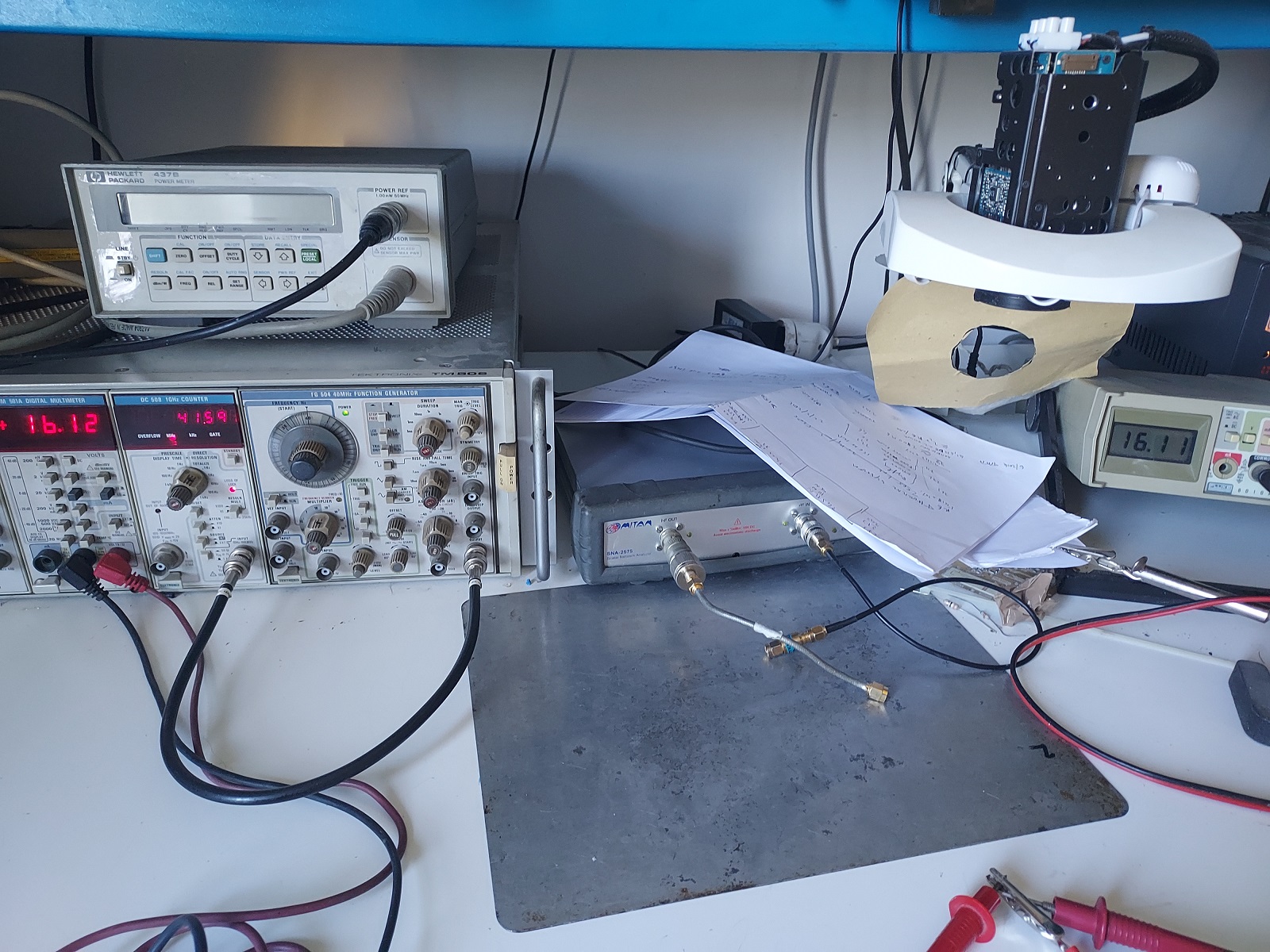

La cosa più semplice ha funzionato,
ho usato il riattivatore di contatti vigor (l'unico che avevo in casa) che ha sempre lavorato bene e tutto è tornato a funzionare.
Non avevo ancora visto la risposta di Banjo ma ormai avevo fatto.
Non è facile accedere ai pulsanti, almeno da una parte dello stampato per l'immissione dello spray.
Ho verificato le misure di tensione e resistenza con un Fluke 8010A ed è tornato tutto regolare.
