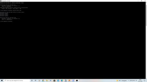

Ho provato a fare un ping dal PC che funziona (ora funziona anche quello che da problemi) e allego il risultato, da quello buono non lo raggiunge.

Si, perché l'eco ICMP è disattivato. Se vuoi fare quella prova devi abilitarlo https://suoggi.com/come-consentire-i-pi ... s-firewall
Comunque ti conviene invertire temporaneamente le postazioni per qualche giorno e provare. Così vedi subito dove è il problema. Altrimenti serve strumentazione che se non sei un impiantista non hai (giustamente).
Tra l'altro potrebbe anche essere un problema transitorio sulla linea. Usi entrambi i PC contemporaneamente e puoi confermare che uno va e l'altro no (nello stesso medesimo momento)?
Problemi di questo tipo sono una vera rogna da trovare.

I PC sono entrambi accessi e connessi . questo problema non è fisso ,ma transitorio , ogni volta che succede tutto quello che faccio è scollegare il cavo lan dal PC e poi rimetterlo , e dopo poco ritorna la connessione.
