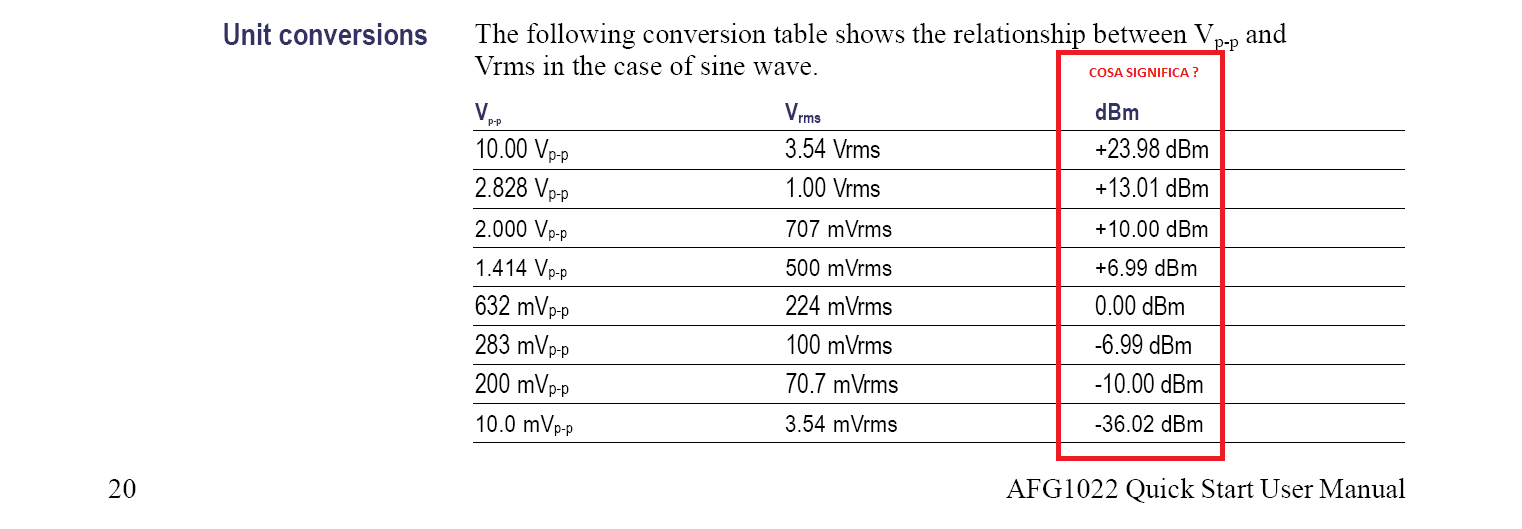

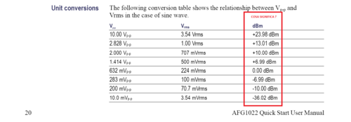

Buongiorno a tutti.
Invio una tabella di conversione, estrapolata dal manuale di uno strumento.
Le tre colonne riportano captions Vpp, Vrms, dBm.
Ovviamente per Vpp e Vrms non ci sono problemi di conversione.
La colonna dBm secondo voi cosa significa? (=a cosa si riferisce?)
Tanto per iniziare dBm credo si intenda dBmV (visto che in precedenza si parla di tensioni).
Per esempio, considero la prima riga di valori:
10.00 Vp-p, 3.54 Vrms, +23.98 dBm(V ?).
Passi successivi (meglio, tentativi):
A)
V_{pp}=10 \; V=10000 \; mV
V_{pp} \; dB_{m}V=20 \cdot Log(\frac{10000}{1})=20 \cdot 4 = 80 \; dB_{m}V.
B)
V_{M}=5 \; V=5000 \; mV
V_{M} \; dB_{m}V=20 \cdot Log(\frac{5000}{1})=20 \cdot 3.70 = 73.98 \; dB_{m}V.
C)
V_{rms}=\frac{5}{\sqrt 2} \; V =\frac{5000}{\sqrt 2} \; mV=3535.53 \; mV
V_{rms} \; dB_{m}V=20 \cdot Log(\frac{3535.53}{1})=20 \cdot 3.55 = 70.97 \; dB_{m}V.
Nessuna delle 3 possibilità sembra quella intesa dal manuale, quindi, secondo voi?
Grazie, Michele.

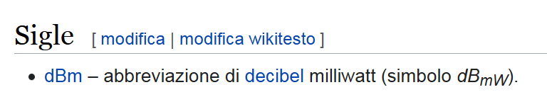

Messaggioda Foto UtenteFranco012 » 14 lug 2021, 10:58
Su Wikipedia c'è scritto:
Possibile significato della sigla dBm
Può essere?

Messaggioda Foto UtenteMarcoD » 14 lug 2021, 18:09
Prendo la domanda come un quiz:
Prendo in esame due punti:
224 mV 0 dB
707 mV +10 dB
707 / 224 = 3,156
20 x Log 3,156 = 10 dB corretto
A cosa corrisponde una tensione di 0,224 V ? P = VxV/R
0,224 x 0,224 = 0,050176
la dividiamoquasi per tentativi per R = 50 ohm
0,0501 / 50 = 0,001 watt >> 1 mW
Quindi 0 dB corrispondono alla tensione della potenza di 1 mW dissipata su una resistenza di 50 ohm.

Messaggioda Foto Utentemicdisav » 14 lug 2021, 19:11
Grazie, MarcoD (e altri).
Infatti se definiamo (x semplificare la formula latex):
P_{rms}mW = 1000 \cdot \frac{{Vrms}^{2}}{R} = 1000 \cdot \frac{{3.54}^{2}}{50} = 250.63 \; mW;
posto naturalmente:
Vrms = 3.54 \; V e
R = 50 \; \Omega.
Si ha infine:
P_{rms}dBm = 10 \cdot Log(\frac{P_{rms}mW}{1}) = 10 \cdot Log(\frac{250.63}{1}) = 10 \cdot 2.399 = 23.99 \; dBm.
Michele.
P.S.
-infatti/coincidenza l'oggetto AFG1022 ha una resistenza di uscita standard (modificabile) di 50 \; \Omega
-le prime 2 colonne sono V -tensioni-, la 3ª è dBm -potenza-.

[5] Re: Unità di misura sconosciuta
Messaggioda Foto Utentemicdisav » 14 lug 2021, 20:56
In termini più teorici/rigorosi:
Essendo \; \; dBm = 10 \; Log(\frac{\frac{{Vrms}^{2}}{R}}{1 \; mW});
e si conosce il Vrms = 224 mV che corrisponde a 0 dBm (tabella in [1]), immediatamente si ricava la resistenza R essendo:
\frac{\frac{{Vrms}^{2}}{R}}{1 \; mW} = \frac{ \frac{{224}^{2} \; mV}{R}}{1 \; mW} = 1;
R = \frac{{224}^{2} \; mV}{1 \; mW} = \frac{0.05}{0.001} \simeq 50 \; \Omega;
Foto Utentemicdisav
