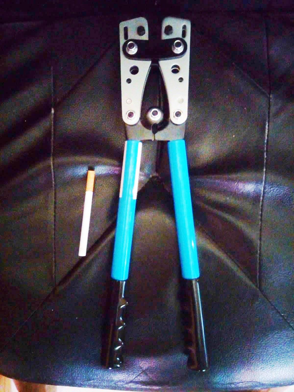

Buon giorno signori.
Ho acquistato la pinza crimpatrice di cui all’immagine. Ovviamente non scrivo per pubblicizzare il prodotto ma non avendo ancora avuto tempo e modo per utilizzarlo, chiedo al Forum se devo tener conto di qualche modalità particolare d’uso, trucco, o se basta inserire e il cavo nel capocorda e crimpare.
L’utensile è in grado di crimpare elementi che vanno da 6 mmq a 50 mmq.
Dimenticavo: la sigaretta è lunga 10 cm. e la pinza 40 cm.
Grazie per l’attenzione e un saluto.

Buongiorno Ivo,
pinza magnifica, io non conosco particolari attenzioniper crimpare dei capocorda, se non fare in modo che il capocorda crimpato stringa bene il cavo, ma questo rientra nella scleta del capocorda in base al cavo; darei una buona lubrificata ai vari snodi.

Ciao Alex, ho l'olio spray PTFE, quello al teflon. Oppure ho l'olio al SILICONE. Quale è meglio? Devo allentare tutti i bulloni?

TITAN, vorrei iniziare col costruirmi dei cavi di emergenza per le auto di famiglia (cavi seri 30/40 mmq) poi anche per avere a disposizione un utensile che potrebbe tornare utile anche per crimpature più contenute ma ben fatte.

Ciao,
come olio, tra quelli che hai userei quello al silicone, ma per gli attrezzi di codesto tipoo preferirei un olio più grosso, tipo quelli da motori a scoppio.

Ah be Alex, anche quello è disponibile. Ok, userò quello ma devo allentare il tutto?

Non credo, dovrebbe entrare ugualmente, non penso che una precisione tale da non entrare

Va bene, grazie, faccio una prova e se non percepisco movimenti più fluidi allento i bulloni.
Ho dimenticato segnalare il peso della pinza: 1,5 kg...

Bisogna prestare attenzione alla lunghezza del cavo da spelare perché tutti i fili del conduttoredevono entrare e arrivare fino in fondo al capocorda oltre la zona di compressione.
Con la pinza regolata bene si schiaccia una volta sola al centro del tubetto.
Schiacciare più volte potrebbe essere peggiorativo e stressare la giunzione.
È un lavoro facile ma i trucchi del mestiere aiutano.
Eventualmente si può mettere un pezzo di guaina termorestringente dopo la crimpatura ma va a gusti.
