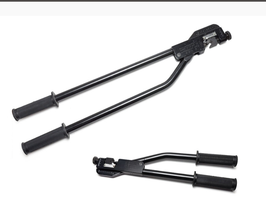

Ciao stefano, grazie per i consigli. Una domanda: ma l'hai acquistata anche tu? Conosci l'utensile?

gianniniivo ha scritto:CiaoTITAN, vorrei iniziare col costruirmi dei cavi di emergenza per le auto di famiglia (cavi seri 30/40 mmq) poi anche per avere a disposizione un utensile che potrebbe tornare utile anche per crimpature più contenute ma ben fatte.
Ciao ti rispondo pur non avendo la pinza ma ne ho usate varie per lavoro e quello che volevo dirti che il cavo migliore per fare cavi batterie di emergenza è quello che è usato da Enel per la messa a terra di impianti per manutenzione. è di sezione più che sufficente con conduttori super flessibili e isolante trasparente in silicone.
Anch'io una volta utilizzavo cavi d'avviamento in rame autocostruiti. Poi, come detto qui, sono passato ai cavi di alluminio rivestiti in rame: costano meno del rame e sono molto più leggeri a parità di sezione equivalente. Per ottenere la sezione voluta, moltiplicare per circa 1,5 la sezione del cavo in rame.
Per quanto riguarda la pinza crimpatrice, ne ho una simile, usata molto raramente. Non mi sono mai posto il problema della lubrificazione: nei pochi casi in cui l'ho usata, la pinza non ha evidenziato alcun problema.

gianniniivo ha scritto: ma l'hai acquistata anche tu? Conosci l'utensile?
No no io vado in prestito dai colleghi che si occupano della parte di alimentazione.
Loro hanno una pinza Cembre TN71
Con in cavo da 35mmq va decisamente bene.

Usata varie volte , mi pare si crimpava il 125 mm2.
Grazie a tutti per le risposte, non prevedevo tanta assistenza, invece…
Tra l’altro non ero a conoscenza della discussione specifica sui cavi; interessante ma il mio caso è un po’ diverso, diciamo, un po’ patologico e cerco di riassumerlo.
In “breve”, durante un escursione in auto di un centinaio di chilometri (con mia moglie), la moglie ha notato un grande magazzino di attrezzature per campeggio. Come al solito, incuriosita, a chiesto di entrare a dare un’occhiata. Entrando ho notato dei grossi cavi per avviamento di emergenza e cos’ho fatto? Non ne ho comprato uno, no, ne ho acquistati CINQUE, per tutte le auto di famiglia… I cavi evidenziavano una grossa scritta che indicava 1500A che io ho interpretato come Ampere; infatti ogni confezione (sigillata) era composta da due enormi cavi rosso e nero e mi sono convinto che dovessero sopportare correnti elevate.
Al ritorno ho provato a far partire la macchinetta di mia figlia (800 di cilindrata) e ho scoperto che il motorino di avviamento non riusciva a compiere neanche un giro. In quel momento ho realizzato che quell'indicazione (1500A) doveva essere una sigla (una trappola) perché dopo aver fatto arretrare la plastica dei cavi ho dovuto constatare che la plastica era enorme ma il rame era di 2,5 mm di diametro; a spanne direi un 6 mmq. Ho controllato se la confezione indicasse la misura del conduttore ma niente… Fregato in pieno!
Dopo essermi calmato per l’incazzatura, mi sono ricordato di avere da qualche parte uno scatolone pieno di cavi da elettricista che in passato un amico mi aveva regalato, ma non ricordavo quale misura avesse il rame di quei cavi. Trovato lo scatolone ho recuperato uno spezzone rosso lungo 2,10 metri. Diametro rame superiore a 6 mm (circa 33 mmq) e un cavo nero lungo 4 metri, diametro rame superiore a 5 mm (circa 21 mmq). Con quei cavi ho pensato di regolarli entrambi a 2,10 metri (oppure acquistare 2,10 metri di cavo nero della stessa sezione di quello rosso) e crimparli alle pinze che potrei recuperare in quanto abbastanza decenti. La lunghezza non sarebbe molto abbondante ma credo che dovrebbe essere sufficiente. Se non altro riciclo quei cavi che altrimenti non saprei come utilizzare. E così realizzerei una sola coppia di cavi ma rimangono da recuperare le altre 4 coppie di pinze.
Nello scatolone, inoltre, ci sono numerose matasse di spezzoni di fili elettrici di 1 mm di diametro/rame. La matassa minore ha una lunghezza 5 metri. Ho pensato di eliminare la plastica e mettere in parallelo 6 o 7 parti in rame e ricoprire l'insieme con la guaina termo restringente che ho già disponibile. Non saranno molto flessibili però se non altro recupererei le pinze ed otterrei una sezione del conduttore di tutto rispetto. Anche per quei cavi vale la stessa motivazione precedente. Sono centinaia di metri e se non li utilizzo così non saprei in quale altro modo utilizzarli.
Cosa ne dite? La crimpatrice l'ho acquistata anche per attuare un tentativo di recupero in extremis...

Lo avevo notato anch’io che i prezzi variavano, anche notevolmente, da un commerciante all’altro, ho trovato la stessa pinza anche a quasi 100 euro ma non ho rilevato giustificazioni coerenti per certe differenze di costo. La forma era la stessa, la sigla anche e ho deciso di acquistare quella che aveva il prezzo minore con il minor tempo di consegna. L’ho acquistata qui, dal solito sito cinese, ma con spedizione mediante corriere dalla Repubblica Ceca. Mi è stata consegnata in tre giorni.
Non ho ancora avuto modo di provare l’utensile ma sembra ben fatto e robusto, pesa più di un chilo e mezzo. Il metodo di crimpatura è diverso da quello che risulta dalla pinza pubblicata da
stefanopc. Quella di Stefano crimpa il cavo al capocorda mediante la pressione e l'incisione di una sporgenza cuneiforme, questa, invece, crimpa mediante una strozzatura esagonale del colletto capocorda al rame; non so dire quale soluzione sia la migliore, affido il giudizio a che ne ha competenza.

gianniniivo l’ho appena ordinata, ti dirò se funziona bene.
Per le tue auto costruzioni non ci trovo niente di strano anche se non sono un esperto.
Avrei intenzione di fare la stessa prova anch’io.
Non so quando potrò provarla ma credo che farà prima ad arrivare a te.
Appena riuscirò a crimpare una coppia di cavi sarà mia cura pubblicare il risultato.
Colgo anche l’occasione per formulare un nuovo quesito:
ho notato che su Youtube, esistono diversi video in cui oltre alla crimpatura viene eseguita anche la saldatura e altri dove la saldatura non viene eseguita. Come comportarsi?
