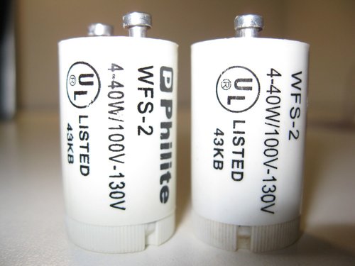

possiedo un fulmina insetti Kooper Codice 2166400 con due lampade attiniche da 6W ciascuna, dotato di due starter con queste specifiche: WFS-2 4-40W / 100V-130V UL Listed 43 KB (vedere foto).
Uno di questi starter ha dei problemi e non fa accendere bene una lampada, infatti se lo inverto di posto con l’altro presente sul dispositivo, la lampada che prima mostrava malfunzionamenti funziona bene e, viceversa, quella che invece funzionava bene mostra a sua volta delle difficolta nell’accendersi.

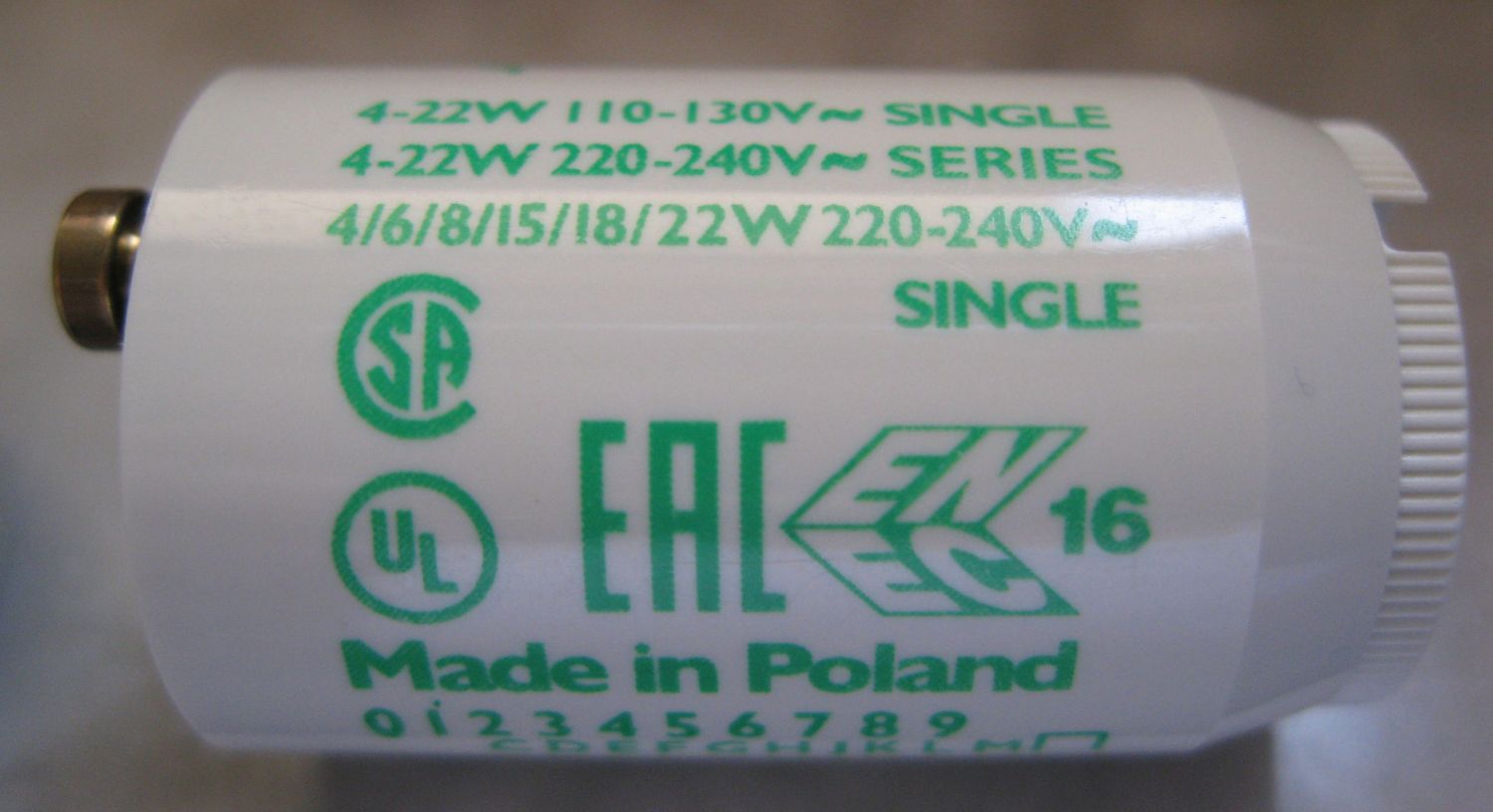

Ho provato a sostituire gli starter con uno a marchio Philips S2 che mi ha suggerito un rivenditore, con le specifiche visibili in foto sotto, ma montandone due non si accendono le lampade, mentre togliendo uno starter Philips e lasciandone uno solo, si accende solo una lampada, anche se l’intensità luminosa sembra nettamente inferiore a quella prodotta usando gli starter originali. Da quello che leggo nei dati del Philips, le specifiche dello starter originale sono rispettate solo in modalità singola e non in serie.

Probabilmente nel tuo starter è da cambiare il condensatore.

setteali ha scritto:Probabilmente nel tuo starter è da cambiare il condensatore.
Quindi aprendolo potrei ripararlo ?

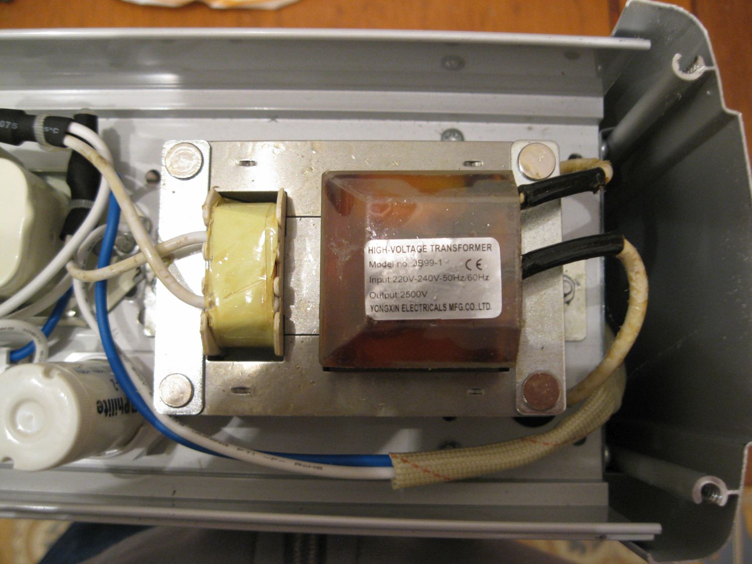

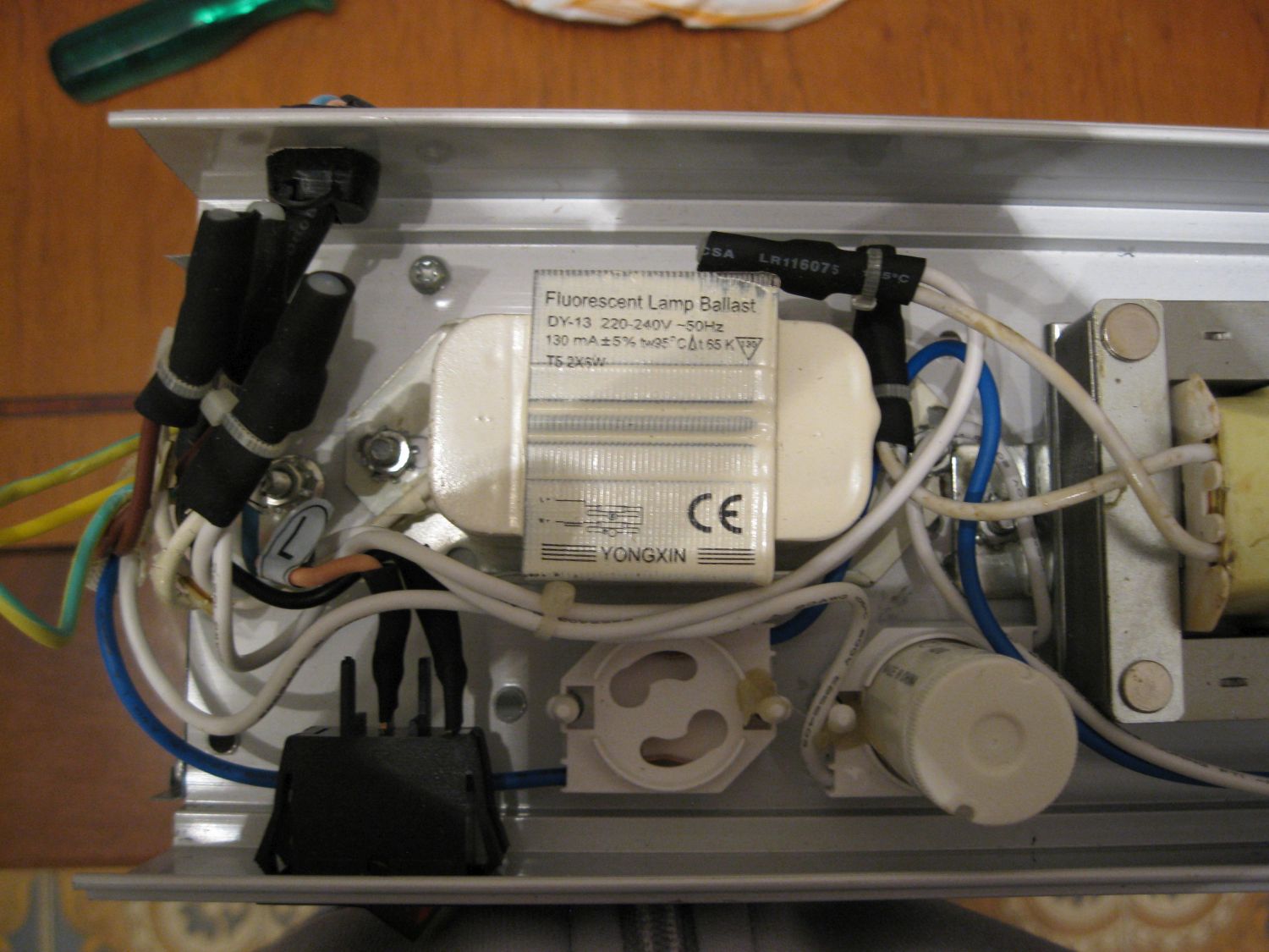

Ecco le foto:

[9] Re: Starter per Fulmina Insetti
Messaggioda Foto Utentesetteali » 1 ago 2021, 20:08
Ma lo starter l'hai aperto e controllato il condensatore? Ma che strumenti hai per controllare i componenti?
