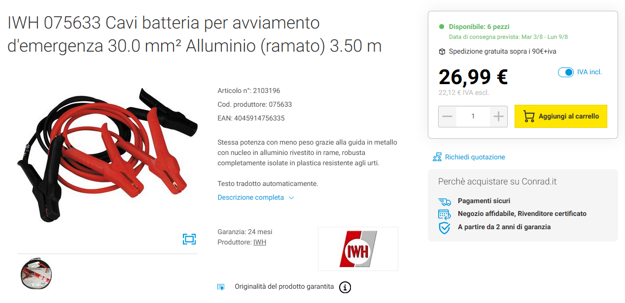

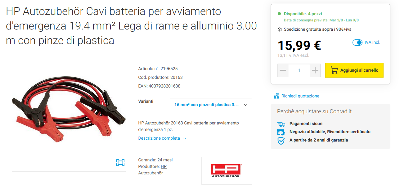

Foto Utenteboiler, conosco quel rivenditore su Ebay, ho acquistato proprio lì cavi e pinze per realizzare un set di cavi per l'avviamento.
In seguito, mi sono reso conto che i cavi in rame costano comunque un sacco di soldi e pesano molto.
In altra discussione avevo pertanto consigliato questi, forniti da Conrad:
Cavi avviamento d'emergenza 16 mmq.
Cavi avviamento d'emergenza 25 mmq.
Vantaggi: essendo realizzati con nucleo di alluminio e rivestimento esterno in rame, sono più economici di quelli in rame puro e pesano di meno. Inoltre, le pinze sono rivestite interamente in materiale plastico per evitare cortocircuiti accidentali, e le giunzioni sono realizzate a regola d'arte (non è la solita cinesata).
Ne ho acquistati due per le auto di famiglia, ed ho lasciato in cantina i pesantissimi cavi in rame che avevo costruito con i cavi da saldatrice elettrica.
