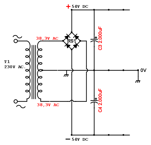

ha certo, si si è implementato in 4 diodi; io cercavo un unico componente... comunque la tensione l'ho misurata a valle del ponte, suppongo sia in continua

Si, se è a valle del ponte è continua, basta che la misurazione sia avvenuta effettivamente a valle e col voltmetro posizionato in DC. Dovresti trovare la stessa tensione anche tra zero centrale e i condensatori. Su un condensatore misureai una tensione negativa e sull'altro positiva...
Controllal sulla base del seguente schema:

gauss ha scritto:non potrei inviargli una tensione piu bassa degli 80V direttamente a valle del trasformatore con l'alimentatore da banco, le info sul ripple sarebbero analoghe se i condensatori lavorassero a tensioni inferiori...
[-X [-X
I condensatori servono a "spianare" la tensione pulsante in uscita dal ponte raddrizzatore, se li alimenti in continua spianerebbero una tensione già spianata

Con 54 V in alternata quei condensatori da 80 V lavoro sono tirati per il collo, quello su cui rilevi 40 V probabilmente è messo male quindi già che ci sei potresti sostituirli con due da 100 V di pari capacità, comunque come ti hanno detto controlla i diodi.

Altra prova semplice da fare: misura con il tester in AC la tensione che trovi sui due condensatori dove hai trovato 40 e 80 V DC

edgar ha scritto: ...40 e 80 V DC...
40 e 70
