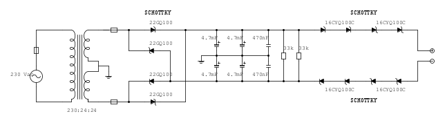

Buondì.
Sto rimettendo mano ad un ampli da me realizzato, dopo svariati fruscii, distorsioni, scoppi e fiamme... :mrgreen:
Ho riprogettato i PCB, i quali dalla Cina sono da pochi giorni nelle mie mani.
Vorrei salvaguardare il circuito raddrizzatore che allego, il quale però ha un (piccolo?) problema: in uscita ho ca. 29 V su un ramo e circa 30 V sull'altro (per la precisione 0,9 V di differenza).
Prima di scrivere ho misurato tutti i componenti, i quali sembrano a posto; per la cronaca inoltre due condensatori misurano 4,65 mF e due 4,77 mF (uno ciascuno per ogni ramo)
Domande:
- è un problema?
- da cosa potrà dipendere?
Considerate che l'ampli, seppure distorcendo un po', funzionava (classe AB 50W con preamp a JFET); nel corso della realizzazione però, a causa dell'inesperienza, un paio di botti (BUUUUM) li hanno presi.
Infine un paio di precisazioni: i resistori servono a scaricare i condensatori una volta spento e quindi farmi dormire tranquillo, gli Schottky finali servono a ridurre di un paio di volt l'uscita perché maggiore di quella di progetto.
Grazie.

Dovresti partire dal traformatore a misusrare la tensione in AC. Se non dipende da lui poi scendi...
Non mi intendo di hifi, ma per me la differenza di tensione è trascurabile.
Le tensioni 29 V sono misurate a vuoto (amplificatore silenziato) o sotto carico ?
Se esiste una differenza fra le uscite del trasformatore, farei la seguente ipotesi:
Le due uscite forse avranno il medesimo numero di spire, ma potrebbero essere avvolte una sopra l'altra,
per cui quella esterna ha una lunghezza maggiore e quindi una resistenza maggiore, e quindi una caduta mqggiore sotto carico.
Per compensare, forse l'avvolgimento esterno ha meno spire e quindi meno tensione a vuoto.
O forse non è vero in quanto gli avvolgimenti secondari sono montati affiancati sul nucleo ?
Qualcuno ha info ?

Messaggioda Foto Utentefrankzappa » 3 ago 2021, 14:43
Intanto grazie ad entrambi.
L'ampli è a vuoto, in quanto è tutto staccato..
Ho appena misurato i tensioni, con i 4 condensatori elettrolitici STACCATI: orbene all'uscita ho +- 25,9 V precisa paccata su ambo i rami verso massa.
Ergo deduco che è colpa degli elettrolitici!!
E quindi chiedo, prendendo anche la palla al balzo da MarcoD, è accettabile 1V di offset? Ho problemi di distorsione o altro?
Il preamp è questo (stadio con 2 JFET): https://www.ne555.it/preamplificatore-fet/
Lo stadio di potenza quest'altro (carico da 8 ohm): https://www.ne555.it/amplificatore-transistor-100w/
Ciao.

Perché degli Schottky come raddrizzatore se poi devi diminuire la tensione in uscita? Utilizzare più diodi in serie per ridurre le tensioni poi non è una buona idea in questa applicazione inoltre la caduta di tensione di qualunque diodo non ha un valore costante ma dipende dalla intensità di corrente che lo attraversa. Ad ogni modo misura come ha detto Foto UtenteElidur le tensioni in alternata e se risultano uguali misura quelle in continua a monte dei diodi che hai messo per diminuirle.
Edit, ho visto ora i post precedenti, gli elettrolitici non c'entrano e comunque lo sbilanciamento delle tensioni potrebbe in casi estremi addirittura far saltare i finali.

Ho appena misurato le tensioni, con i 4 condensatori elettrolitici STACCATI: orbene all'uscita ho +- 25,9 V precisa paccata su ambo i rami verso massa.
Se l'uscita è a vuoto, la tensione ai capi degli elettroliti è al valore massimo, quasi indipendentemente dal valore della capacità.
Fai la prova: Prova a cambiare riducendo la capacità di 4.7 uF (stacchi un condensatore dei due in parallelo).
E verifica se la tensione a vuoto non cambia.

Messaggioda Foto Utentefrankzappa » 3 ago 2021, 15:48
Faccio mea culpa, ho provato i condensatori prima a coppia, poi tre ed infine tutti e 4: tutto ok!!! Il problema suppongo fosse nel collegamento a stagno di una pista, in quanto non avevo continuità a massa da un certo punto in poi...
Foto Utenteclaudiocedrone purtroppo per inesperienza ho voluto all'epoca far le cose ben bene e quindi ho messo gli Schottky a monte; poi per abbassarla avevo una quindicina di quei diodi e quindi senza troppo pensarci ho messo quelli....

Messaggioda Foto Utenteclaudiocedrone » 3 ago 2021, 15:58
Qualche volt in più rispetto alla specifica di progetto non dovrebbe essere un problema, io quei diodi li toglierei :-)

Messaggioda Foto UtenteBrunoValente » 3 ago 2021, 16:40
Se stai misurando la tensione a vuoto in uscita dopo i diodi potrebbe essere normale che sia un po' diversa, prova a misurare ai capi degli elettrolitici, cioè prima dei diodi.
