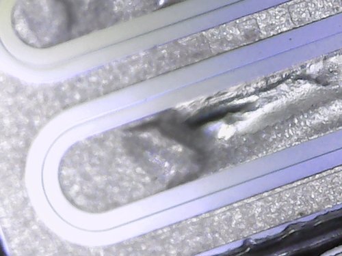

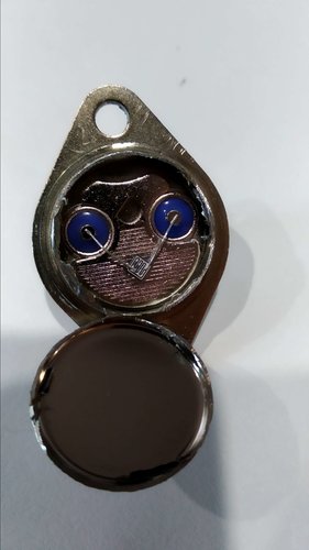

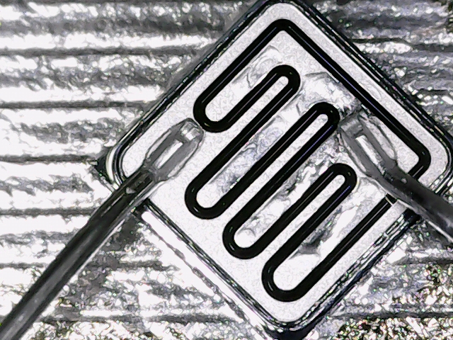

Messaggioda Foto UtenteAlan18 » 5 ago 2021, 20:06
Per i più curiosi, tipo me, ecco le foto del 2N3055 aperto.
A sensazione mia, anche confrontando alcune foto su internet, mi sembra originale. Ma lascio la parola agli esperti.
Foto UtenteAlan18
514 1 3 7
Messaggi: 225
Iscritto il: 8 mar 2020, 13:11

Messaggioda Foto Utenteelektronik » 5 ago 2021, 21:49
Alan18 ha scritto:Per i più curiosi, tipo me, ecco le foto del 2N3055 aperto.
Per me è originale, mi ricordo che con questi transistor con la calotta segata ci facevo delle celle fotovoltaiche
7.800 4 6 7
Messaggi: 3836
[277] Re: Riparazione alimentatore switching 12V - 6,5A
Messaggioda Foto Utenteclaudiocedrone » 5 ago 2021, 22:23
Sì pare lui.

[278] Re: Riparazione alimentatore switching 12V - 6,5A
Messaggioda Foto Utenteedgar » 6 ago 2021, 9:40
Comparando le foto di questo sito lo direi originale.

[279] Re: Riparazione alimentatore switching 12V - 6,5A
Messaggioda Foto Utenteelektronik » 6 ago 2021, 10:34
edgar ha scritto:Comparando le foto di questo sito lo direi originale.
ho fatto una traduzione veloce della parte superiore di uno di questi link che hai inserito tu, e dice:
Nell' involucro si vede la placchetta del transistor che è relativamente piccola, questo perché i transistor 2N3055 non possono avere un prezzo elevato, i guadagni devono essere generati risparmiando sul materiale. Per mezzo del drogaggio più alto, i semiconduttori con placchetta più piccola possono essere conformi alle specifiche originali. I vecchi transistor, tuttavia, sono più robusti in alcuni punti come la seconda rottura o la gestione della perdita di energia, ma anche con caratteristiche specifiche migliori dei nuovi transistor, questi 2N3055 possono causare problemi. Le strutture più piccole hanno frequenze limite più elevate e fattori di rinforzo. Se i vecchi componenti vengono sostituiti da nuovi, può portare a vibrazioni indesiderate a seconda del circuito circostante. Nel frattempo, ci sono sempre più 2N3055 falsi che non sono conformi ai valori della scheda tecnica. Purtroppo la placchetta interna più piccola su questo transistor non sempre e indice di bassa qualità visto che oggi vengono prodotti così anche transistor di buona qualità, tutto questo rende spesso difficile distinguere se trattasi di un falso oppure di un transistor moderno. quindi per testarlo va messa una tensione negativa -7V tra base - emettitore a 0.5A e il punto di rottura su questo transistor e avvenuta a -12V

[280] Re: Riparazione alimentatore switching 12V - 6,5A
Messaggioda Foto UtenteAlan18 » 6 ago 2021, 16:28
Comunque, giusto per fornire un dato oggettivo, il chip misura 2x2 mm.
Ad ogni modo, se ha ceduto, molto probabilmente, in qualche modo, ci sarà stato il mio zampino, nonostante le cautele.
