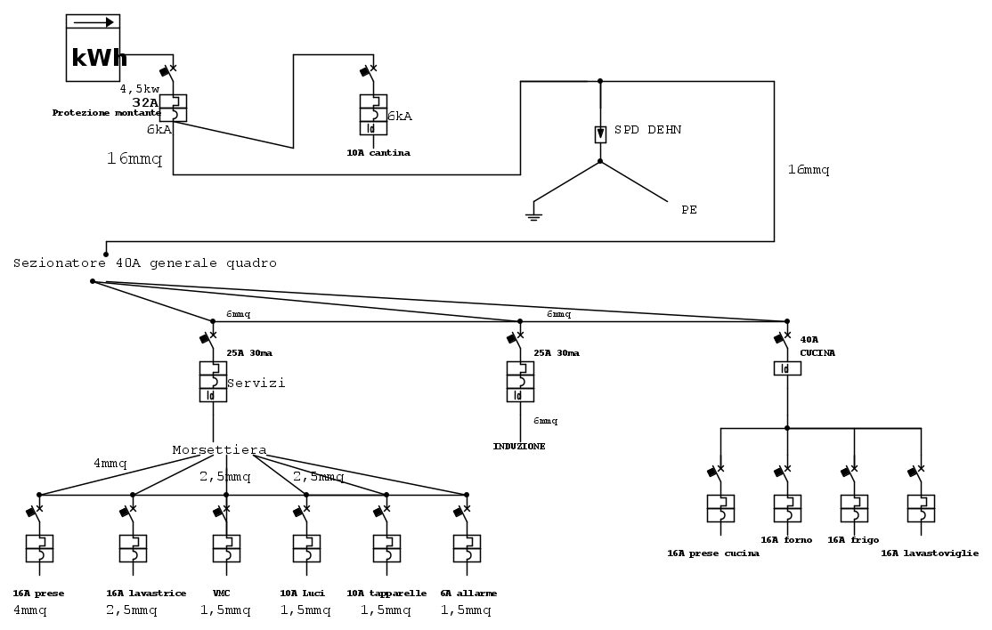

Ciao,
di seguito lo schema del mio QE con fornitura 4,5kW.
La zona in cui abito soffre di mancanze di corrente randomiche, al ritorno della corrente riscontro lo stacco del differenziale servizi AC25, ho provveduto ad installare l'SPD della DEHN fusibilato e in più ho invertito il differenziale con quello induzione dato che riportavano lo stesso codice in quanto questo potrebbe essere difettoso (così mi è stato consigliato).
La zona in cui abito non ha subito più interruzioni di corrente però per star sicuro volevo optare per un riarmo della Bticino da collegare sul differenziale Servizi, dite che può servire?
O meglio attendere la prossima mancanza e ritorno di corrente per capire se in realtà era proprio il differenziale guasto?
Collegato alle prese sotto differenziale servizi ho un UPS della APC .. non so se questo potrebbe dare il problema.

Se c'è un ragionato dubbio sul buon funzionamento di un differenziale sarebbe meglio provarlo con un apposito dispositivo piuttosto che scambi e tentativi...

Grazie mille, come da guida ABB per chi ha motori inverter quali lavastoviglie, lavatrice, condizionatore, ventilazione meccanica... consiglia di mettere un tipo F . Ora ho dato un occhiata alle specifiche dei miei elettrodomestici e per esempio la lavastoviglie è dotata di motore inverter, presumo anche il condizionatore...
Ma il tipo F è anche HPI?
Mi consigli di sostituirlo con quello AC Servizi da 25A?

Da quel che mi è sembrato di capire BTICINO i suoi HPI li ha sostituiti con i tipo F , di conseguenza il riarmo non è compatibile con i tipo F.
Ma quindi consigliate un riarmo su un AC o un tipo F?

Messaggioda Foto UtenteAltorn » 21 ago 2021, 11:26
Ciao, avendo sotto quel differenziale apparecchi elettronici, lavatrice ecc meglio mettere un tipo F rispetto a riarmo sull'AC? Sotto quel differenziale ho anche motore aria condizionata che non so se è inverter e ventilazione meccanica, più dispositivi domotica per le tapparelle
