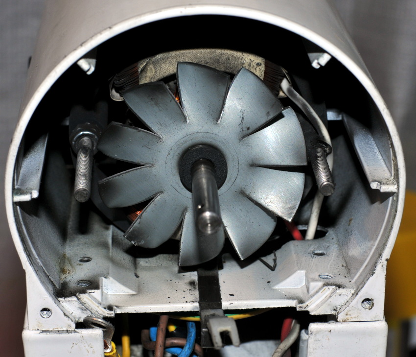

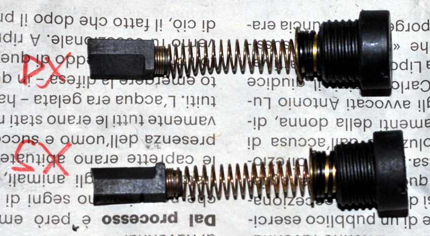

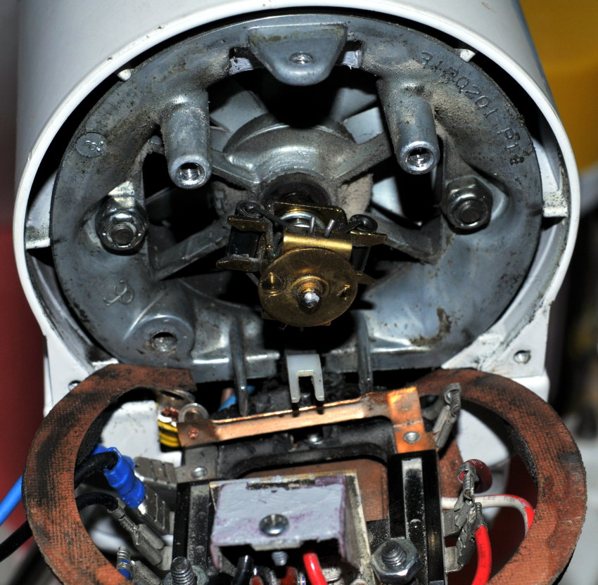

Messaggioda Foto UtenteLorisP » 13 ago 2021, 16:01

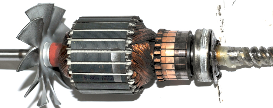

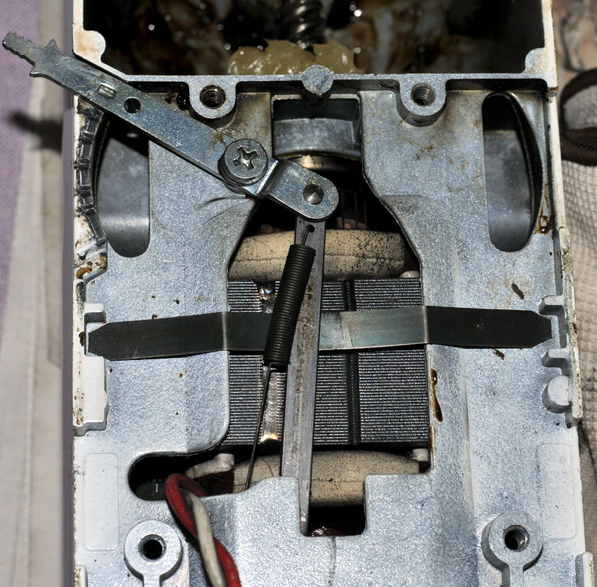

E' la prima volta che smonto un motore elettrico, ho cercato di documentare per rendere più chiaro quale possa essere il problema; premetto che i fili elettrici che vanno dalla piastra alla schedina del triac sono parecchio rigidi, mi piacerebbe sostituirli.
Questo è il governatore di velocità, connesso all'alberto del motore, che viene allontanato dalla piastra che si vede sotto per mezzo della levetta laterale:
queste le spazzole:
la ventola:

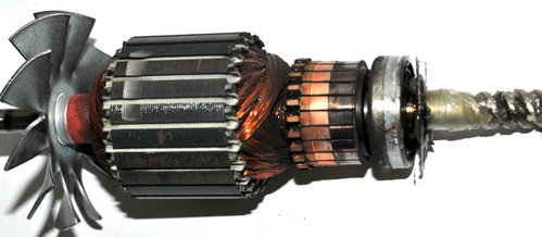

Messaggioda Foto UtenteLorisP » 13 ago 2021, 16:06
La levetta che allontana/avvicina la piastra:

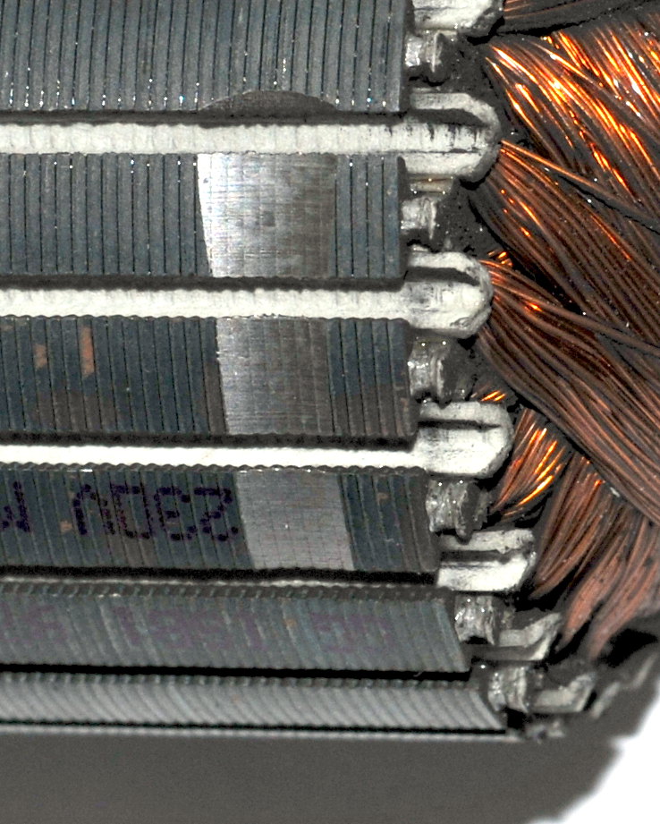

Ecco il rotore, da un lato... presenta due tacche, profonde circa mezzo millimetro, da un lato:
e dall'altro:

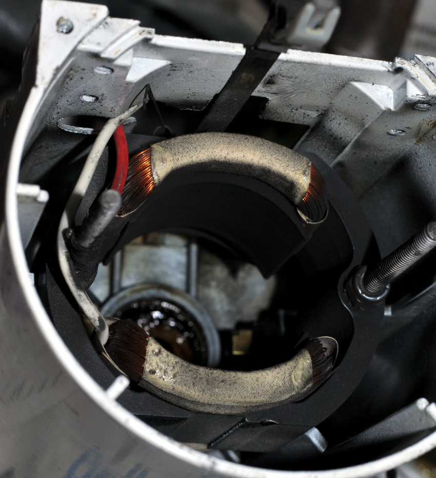

Messaggioda Foto UtenteLorisP » 13 ago 2021, 16:11
Questo è il dettaglio di uno dei due solchi:
in ultimo, la foto dello statore:
Il cavo elettrico è in buono stato, resto in attesa, grazie ancora per l'aiuto

[15] Re: Modifica impastatrice planetaria
Messaggioda Foto UtenteDuffr » 13 ago 2021, 17:58
A me la polvere sembra "normale" polvere da spazzole. Anche perché, siccome si tratta di un elettrodomestico che non viene spostato continuamente (= poche vibrazioni), la polvere si deposita e non si smuove più.
I solchi che vedi sul rotore sono per equilibrare il corpo rotante, un po' come sui cerchioni delle auto si aggiungono delle massette per equilibrarli ed evitare che si generino importanti vibrazioni a velocità media e alta.
Comunque, che bel motore, tutto in metallo. La qualità costruttiva é sicuramente ormai "ricercata", chissà se li fanno così anche ora e anche nelle versioni per clienti domestici.
