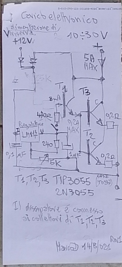

Messaggioda Foto UtenteMarcoD » 14 ago 2021, 17:05
Secondo me, la cosa più critica è dissipare il calore generato.
E realizzare un buon contatto termico fra il transistore e il dissipatore, e ventilare il dissipatore.
E prima di tutto capite quanta potenza vuoi assorbire , in modo transitorio (qualche secondo) o in modo continuativo (ore). Dopo di che dimensioni e approvvigioni il dissipatore.
In alternativa montare i (o il) transistor su un pannello di alluminio circa 20 x 30 cm e misurare dissipazioni e temperature.
Nel mio circuito il +V viene connesso al dissipatore, che quindi non deve venire in contatto con ritorno della tensione e quindi causare un cortocircuito all'alimentatore in prova.
Il progetto descritto in 1 è buono e i componenti sono più performanti del 2n3055. Se vuoi realizzare un apparato e non un accrocchio prototipo è una buona via.
Sii solo sicuro di potere approvvigionare a costi contenuti il LM10 e il MJ11016G .
Il 2N30555 / TIP3055 costano circa 2 € l'uno e sono ancore diffusi.

[15] Re: Carico Elettronico - Un parere su questo progetto Diy?
Messaggioda Foto UtenteIsidoroKZ » 14 ago 2021, 22:19
elektronik ha scritto:volevo sapere se al posto del transistor 2n3055 si potrebbe mettere un IGBT o un mospower di potenza, se si come...
Si potrebbe usare un MOS o un IGBT, ma la tensione minima sarebbe abbastanza piu` elevata, probabilmente oltre 5V.
Quel circuito funziona solo come carico a corrente costante, con minime modifiche potrebbe anche lavorare a resistenza costante e con ulteriori modifiche ancora anche a tensione costante.

[17] Re: Carico Elettronico - Un parere su questo progetto Diy?
Messaggioda Foto UtenteMarcoD » 15 ago 2021, 17:59
Allego questo ultimo schizzo.
Foto UtenteMarcoD

[18] Re: Carico Elettronico - Un parere su questo progetto Diy?
Messaggioda Foto Utentestefanopc » 15 ago 2021, 21:57
Oggi ho avuto il tempo di guardare l'articolo del circuito originale.
È veramente semplice e sicuramente funzionante.
Se non si vuole usare LM 10 ci sono innumerevoli possibilità e componenti per realizzare lo stesso circuito con un Lm723 o altri integrati più reperibili e /o riferimenti in tensione e operazionali analoghi.
Riguardo il transistor di potenza io preferisco suddividere la corrente su più transistor specialmente oltre i 5 - 10 A.
La resistenza termica diventa meno problematica i componenti meno costosi e nel complesso il sistema è più affidabile e robusto (resiliente per non dire ruggedized ) anche a sovraccarichi notevoli se non prolungati.
Per eccesso si potrebbero utilizzare anche 8 BDX 53 (o equivalenti) e relative Re di potenza inferiore ( e costo minore ) al posto di un solo MJ110XX.
Detto in parole povere mentre il MJ 11028 a 300W è alla frutta 8 BDx 53 a 300 W hanno ancora un certo margine.
È molto più semplice e veloce fissare su un dissipatore 8 case TO220 che uno o due TO3 se non si è ben attrezzati.
Per finire osservando la realizzazione dell'autore non capisco come mai non abbia fatto arrivare sul lamierino di rame (collettore) entrambe le viti del transistor ma solo una, data la corrente notevole in gioco ne sarebbe sicuramente valsa la pena.
Il fatto di dover "fresare "il profilato e di eliminare lo strato anodizzato sono altre due affermazioni come minimo discutibili.
Mettendo più di un finale ci si può risparmiare anche questo pensiero non del tutto fondato.
