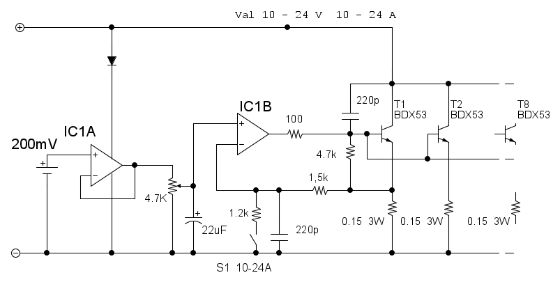

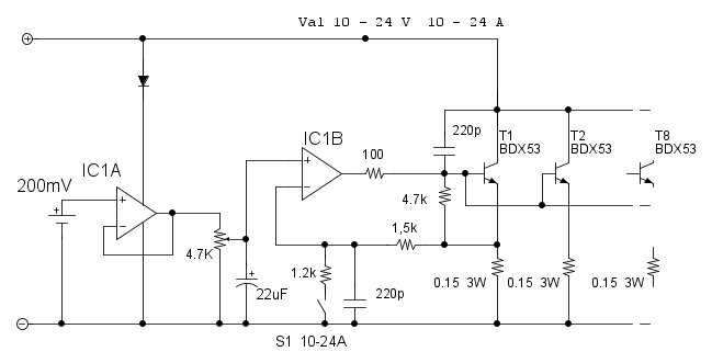

Messaggioda Foto Utentestefanopc » 16 ago 2021, 23:41
Io lo farei cosi modificato.
I transistor sono 8 Bdx53 ma si puo provare anche con altri darlington.
Prima di fare uno stampato io lo proverei a fondo su millefori anche con un numero inferiore di finali.
S1 si potrebbe anche non mettere ma un potenziometro multigiri lo metterei sicuramente.
Mancano le varie protezioni e i condensatori sulle alimentazioni.
ciao

Metterei una resistenza di retroazione per ogni transistor. Oltre a CC lo si potrebbe fare a CR ed anche CV.
È proprio indispensabile usare l'LM10? Ce la fa a pilotare tutti i transistori?
[28] Re: Carico Elettronico - Un parere su questo progetto Diy?
Messaggioda Foto Utentestefanopc » 17 ago 2021, 9:05
Per le resistenze di retroazione è da valutare.
Io confido nel fatto che la corrente venga distribuita equamente grazie alle Re.
Come suggerito ho verificato che LM 10 non ce la fa a far lavorare gli 8 finali a 24A.
Serve un piccolo transistor di segnale che amplifichi la corrente di almeno 10 volte.
Volendo cambiare componente io utilizzerei componenti più comuni o LM723 (se ha ingressi adatti a lavorare vicino a 0V) o il solito Lm358 ca3140.
Per il riferimento in tensione non c'è problema ne ho diversi a 1.25V.
CR saprei come fare, CV ancora non ci ho pensato.

Provo ad anticipare Isidoro, anche se le abbreviazioni possono avere diversi significati:
Descrive la modalità di funzionamento del carico:
- CR sta per controllo (impostazione ) della resistenza di carico
Per esempio imposti 1 ohm, applicando 10 V assorbe 10 A, applciando 15V assorbe 15 A
- CC sta per controllo in corrente.
Per esempio imposti 5 A , e il carico assorbe sempre 5 A sia se applichi 5 V sia 15 V.
CV controllo della tensione ai capi dei morsetti.
Forse è poco adoperato, si applica ai generatori di corrente (forse per esempio per alimentare le serie diu LED)
Si impone una tensione ai morsetti, e la corrente generata viene di conseguenza.
A te quale modalità interessa ?
Circa LM10 si,, mi piacerebbe sapere qual è il numero massimo di transistor che potrebbe pilotare senza problemi, prima ancora di guardare ad un operazionale alternativo.
In modo grossolano:
Dai data sheet:
Il LM10 può erogare una corrente massima di 20 mA
I BDX53 hanno un hfe (guadagno in corrente) di 750
20 mA x 750 = 15 A corrente massima assorbibile indipendente dal numero di transistor in parallelo.
In realtà la corrente è minore tenendo conto delle tolleranze e delle cadute di tensione.
Il MJ11016 ha un guadagno di 1000 (Ic=20 A, Vce 5,0) quindi è leggermente meglio.
