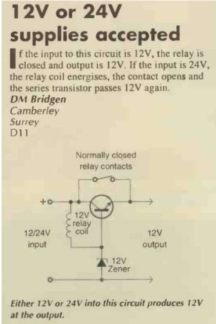

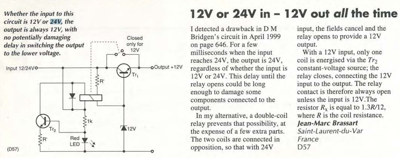

Ho trovato interessante lo schema che allego, ma mi manca qualche nozione per capire come si usano i rele double coils citati qui. Si parla anche di bobine in opposizione, ma non li conosco.
Spero lo schema torni utile a qualcuno, che magari conosce bene un rele' double coils.

Sarebbe interessante sapere da dove arriva quello schema, che non mi convince molto. Se la tensione sale da 12V a 24 V, anche la tensione di uscita la segue finche' non sgancia il rele`.

Completo il mio primo post, non avevo messo la fonte:
Wireless World Gennaio 2000 pag. 40
L'articolo a cui fa riferimento, e' dell'Agosto 1999 pag 646 (erroneamente citato come Aprile 1999) stessa rivista,
e che qui allego. L'ambito applicativo credo sia quello automotive: la tensione di batteria e' tra 12 14V
oppure 24 28V circa.

Mentre ringrazio Stefanopc e SediciAmpere, aggiungo una nota su come vorrei usare il circuito.
Serve per alimentare un PLC a 12V (con ampia tolelranza 10,4 - 14,4V) su veicoli a 12 o 24 V
In pratica non serve avere l'uscita stabilizzata con precisione, serve che su entrambi i tipi di veicoli,
gli arrivi una tensione tra 10,4 e 14,4V cioe' segua la tensione di batteria (con 12V in meno se e' su un mezzo a 24 V). Se ho ben capito, dalle vostre risposte si tratta di un rele con SET e RESET. Ne esiste anche una versione
allo stato solido ?

Ho l'impressione che quello non sia un rele` bistabile, ma un rele` a doppio avvolgimento sullo stesso nucleo, collegato in opposizione, come dice il testo, fa la funzione exor: se si alimenta uno solo dei due avvolgimenti il rele` si attiva, se si attivano entrambi il rele` si apre.

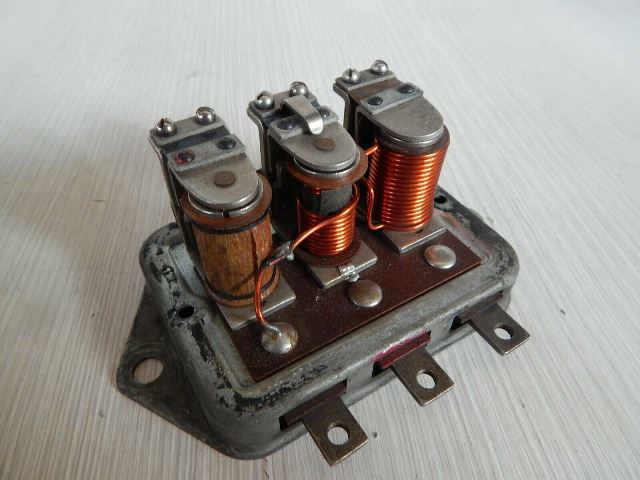

Cose del genere, molto piu` sofisticate, erano i vecchi regolatori elettromeccanici per la ricarica batteria auto con dinamo in cui venivano usati due o tre rele` a doppio avvolgimento per fare funzioni analogiche sofisticate.
Una volta avevo trovato on line la descrizione del funzionamento, ma non lo trovo piu`. Chissa` se i nostri cani da trifola

Rimango un po' scettico sul corretto funzionamento del circuito ad esempio su tensioni intermedie.
Per esempio se in ingresso metto 12V e poi passo lentamente a 18 V il relè potrebbe non rilasciare il contatto.
In uscita potrei avere 18 V per parecchio tempo.

Stefanopc a quale componente ti riferisci che puo' far meglio ? Questo componente o circuito, deve avere un uscita a 12V sia quando e' alimentato da una batteria a 12V sia quando e' alimentato da una batteria 24 V.
Se mi dai qualche dritta abbandono lo schema del mio post iniziale.
