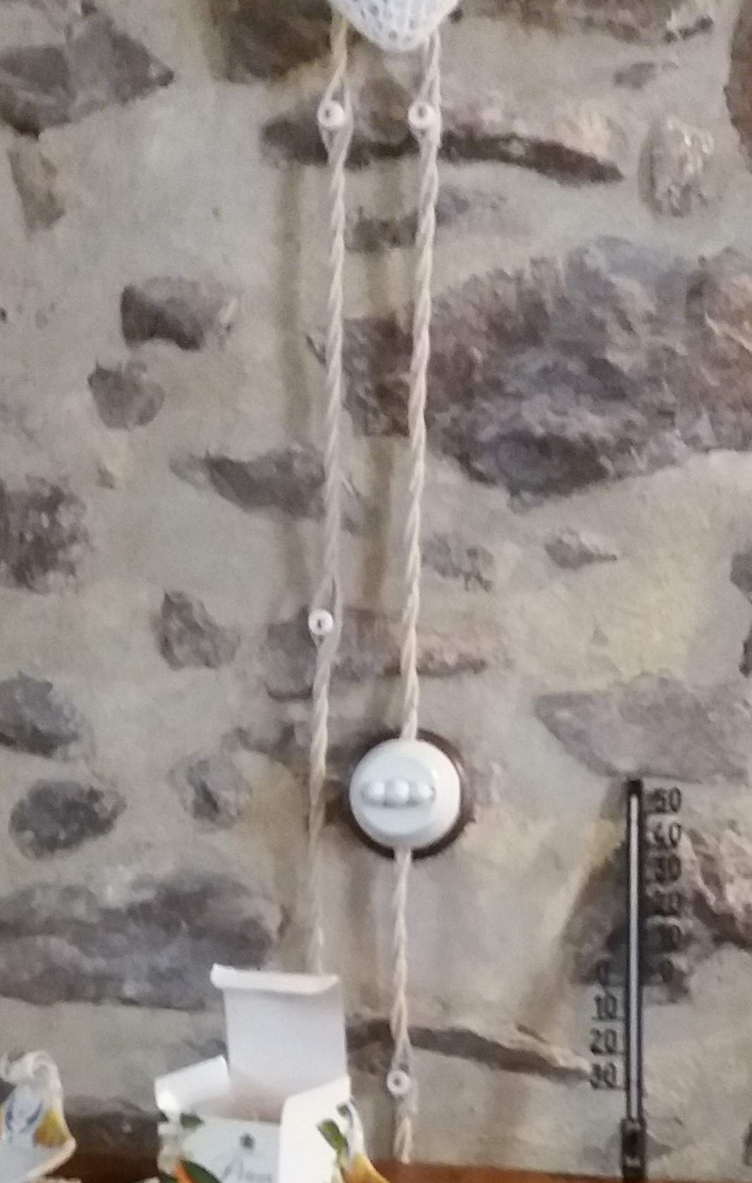

Comunque, come ho detto all'inizio, si tratta di una casa in sasso e, allo stato attuale, mi ha detto che l'impianto elettrico consta di semplici fili a vista aggraffati alla meglio ai muri o alle travi in legno del tetto, terminanti in interruttori, prese o direttamente nei porta lampade.
Da quello che ho capito lui vorrebbe fare tutto l'impianto esterno ai muri senza eseguire nessuna opera muraria per incassare corrugati e scatole di derivazione.

Gli giro la foto, chissà, magari gli piace.

Attenzione che quei cavi in treccia non sono (o almeno non erano lo scorso anno) conformi al CPR e non possono essere usati per gli impianti. Sul catalogo c'era scritto qualcosa tipo "solo per alimentare apparecchi di illuminazione")

Contrordine, nel nuovo catalogo sono classificati Eca o Fca a seconda del colore (ultima pagina)
https://secureservercdn.net/160.153.138.163/d29.7d4.myftpupload.com/wp-content/uploads/2021/03/2021_impianti-treccia-1.pdf
La classificazione è la peggiore possibile, ma almeno possono essere messi in commercio per la installazione di impianti in ambienti a basso rischio.
