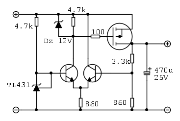

Visto che la potenza in gioco è bassa io mi diletterei a provare qualcosa di semplice tipo questo
Quando è possibile preferisco evitare circuiti complicati fatti da altri, mi piace avere il pieno controllo sul funzionamento.
Il mosfet (P) dovrebbe lavorare in linearità solo per valori di tensioni di ingresso maggiori di 12V, mantenendo il valore della tensione di uscita inchiodato a circa 12V.
Per tensioni di ingresso di 12V o meno invece il mosfet dovrebbe portarsi in piena conduzione e quindi tra ingresso e uscita dovrebbe rimanere la sola Ron del mosfet, perciò andrebbe scelto un mosfet con un valore di Ron sufficientemente basso da risultare trascurabile per le correnti in gioco nel carico.
Non ho fatto i conti ma credo che con i valori scelti la stabilità sia assicurata, cioè che il margine di fase non sia molto inferiore a 90°, questo perché il valore dell'elettrolitico dovrebbe essere sufficientemente alto da garantire che la frequenza dove il guadagno di anello diventa unitario sia sufficientemente bassa e quindi che l'effetto delle capacità parassite sia ininfluente e che l'elettrolitico si comporti ancora da condensatore.

E' un classico amplificatore differenziale, vede la differenza delle tensioni applicate alle basi
