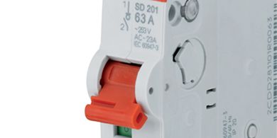

[20] Re: Dimensionamento magnetotermico
Messaggioda Foto UtenteGoofy » 26 ago 2021, 14:32
Il simbolo
indica che il dispositivo ha la doppia funzione: interruttore di manovra e sezionatore
