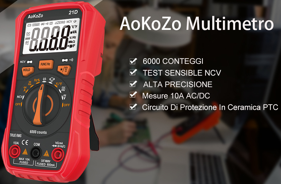

Hai ragione Duffr, mi sa proprio che il mio tester è saltato, perché quell'1 che dicevo è sempre a sinistra del display
Provato in modalità diodo su un led nuovo di pacca (polarità ok, so bene che il pin più lungo è il +) e sempre cifra a sinistra

Aspetta, ripassati come si testa un diodo, perché questo conduce in un verso ma non nell'altro.

Secondo me sei troppo veloce a buttare e comprare.
Mi viene in mente ora di dirti come faccio io ad usare il multimetro, e sono 60 anni che lo faccio ,forse meno perché qualche cazz..ta l'ho fatta anch'io, ma a quei tempi non c'erano i forum e ti dovevi inventare come fare le misure e sapere se era giusto quello che scriveva, ho misurato anche i chiodi !!
Dicevo che tuttora quando facciuo una misura in Ohm o su provadiodi, metto i puntali in corto-circuito e controllo cosa misurano.
Per questo ti roibatto sempre sull'1 perché se non lo fai seguire da un'unità di misura non mi dici noiente, anzi metti dei dubbi! O scrivi 1 Ohm oppure 1 infinito, così si capisce cosa è quella misura.
E io non mi muovo da qui se non mi convinci, vedi che anche @duffr è perplesso??

A questo punto confermo che il primo indiziato è proprio il mio vecchio tester... infatti tutte le "misure" che ho effettuato non erano tali, proprio perché l'UNO veniva visualizzato sempre a sinistra e quindi 'fuori scala'; la prima cosa che faccio, nelle misurazioni delle resistenze, è proprio di cortocircuitare i puntali, e sempre e solo quel maledetto 1 o -1 a sinistra che visualizzava.
Dovevo essere un po' più sveglio ad accorgermene, ma non è certo il mio mestiere anzi
Ho approfittato della diminuzione del prezzo, per 19,99 euro spedito in arrivo domani direi che non è male. Il vecchio tester ha la scheda elettronica stampata nel 2003, quindi il mio ha oltre 10 anni di onorato servizio. Magari un giorno comprerò un Extech EX330, ne parlano tutti molto bene.
Almeno così posso rifare tutte le misure che mi avete chiesto!
