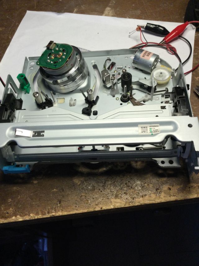

Ho un video registratore che mi serve per passare i video su un masterizzatore incorporato.
Ora non mi fa vedere i filmati e rompe il nastro all’uscita.
Ho tolto il carrello per vedere se potesse esserci qualche cinghia o ruota dentata in avaria ma non vedo niente.

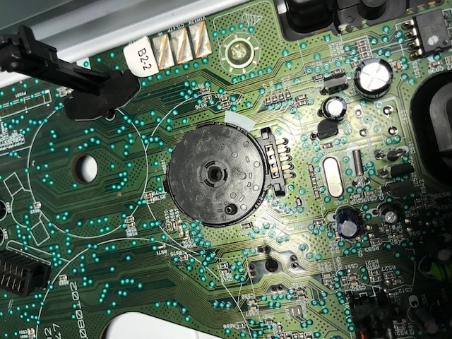

Ho notato però che c’è un sensore a forma di ruota che analizza la posizione della cassetta nel carrello sul circuito stampato ed è ancorato ai ruotismi azionamento carrello.
Potrebbe essere quello ?
Cosa devo controllare per prima cosa ?

Manda qualche foto. Ti strappa il nastro quando arriva al fine corsa dal riavvolgimento/avanzamento, o succede normalmente quando il nastro viene trascinato in riproduzione?
Quel sensore a forma di ruota a volte può presentare i contatti interni ossidati, vale la pena di pulirlo con alcol isopropilico.

Quando la cassetta entra e tenta di andare in riproduzione. Non si vede niente e si tenta di togliere ma ahimè il nastro è impigliato dai leveraggi.
Devo smontare il sensore per pulirlo ? Che posizione devo conservare?

Premetto che non ho quel modello, ma in tutti quelli che ho riparato finora, se il nastro rimaneva incastrato nei tendinastro all'espulsione, era quasi sempre colpa della meccanica dei tendinastro che non si "riaprivano" totalmente prima che la cassettta iniziasse a muoversi (per cui il nastro rimaneva incastrato in uno di quelli), oppure delle frizioni e/o gommini di rotazione dal motore del nastro alle bobine che non funzionavano correttamente (in pratica non riuscivano a far ruotare a sufficenza le bobine da riavvolgere completamente il nastro mentre i tendinastro ritornavano in apertura, per cui una parte del nastro rimaneva lasca e si incastrava poi in qualche elemento all'uscita del nastro)
Per i tendinastro, quando succedeva, era in genere o una molla o una leva che si erano sganciate o rotte (o molto raramente un tendinastro uscito dalla sua rotaia), mentre per l'altro motivo nella maggior parte dei casi era dovuto al "gommino" (anello di gomma) che trasferisce il movimento dall'alberino motore ai ruotismi, se diventa troppo "secco" slitta invece di fare frizione e non fa piu ruotare a sufficenza il meccanismo (o anche non ruota piu per nulla se troppo secco)
EDIT: essendo sulla parte inferiore non ti so indicare nella tua immagine quale sia, ogni modello di meccanica e' differente dalle altre.
Se non e' una di queste due cose, al momento e senza avere in mano il pezzo non mi viene in mente altro.

Quella non e' da regolare (a meno che non sia previsto dal montaggio con asole sulle viti e si sia sregolata) ... se intendi ovviamente il sensore a piu contatti che "dice" all'elettronica in che posizione e' la meccanica.
La posizione della cassetta di solito la sente con un finecorsa (ma se c'e' il multicontatto a volte il finecorsa manca), puo darsi che quel multicontatto si sia spostato, o abbia "saltato un dente" se e' ad ingranaggio e/o cremagliera, ma in quel caso non e' che ci sia una regolazione da fare, servirebbe smontare la meccanica e rimontarla in posizione zero dopo aver rimesso anche il cursore dei contatti in posizione zero, il problema principale e' che negli anni ne avranno fatte una trentina di versioni (a cremagliera, ad ingranaggio, a camme, eccetera, una diversa per ogni meccanica) e senza avere fisicamente in mano la meccanica stessa (o averne una identica) e' difficile che qualcuno ti possa dare indicazioni corrette per la tua.

Quello e' appunto un commutatore a contatto multiplo, dalla foto sembra mosso da qualche leva o scanalatura in una leva che agisce sul pernetto in risalto a sinistra.
essendo saldata in quel modo non e' regolabile, se non da i segnali corretti nelle corrette posizioni puo essere dovuto a una rottura meccanica della parte che la muove, oppure ad ossidazione dei contatti interni, ma se fosse quello il problema, o lo risolvi con del puliscicontatti (un po di spruzzate con diversi movimenti fra ogni spruzzata e la successiva, usando quello protettivo, non quello "secco" di puliscicontatti), o se non si risolve tocca sostituirlo (e trovarlo la vedo dura) ... controllerei prima la meccanica
Considera pero' che se provi la meccanica sul banco senza la parte che riavvolge il nastro all'uscita, te ne restera' sempre un'anello esposto quando butti fuori la cassetta (quindi si incastrera' sempre, usa una cassetta di scarto per le prove)

Continuando a caricare e scaricare cassetta adesso il nastro resta al suo posto.
Quando schiaccio il pulsante per la riproduzione l’idler nn riesce a premere sul capstan ma resta un mm indietro e quindi non trascina il nastro.
Muovendo manualmente il motorino tutto funziona.
Il motorino non riesce a trascinare l’idler fino in fondo è quando schiaccio pausa vedo che si muove pochissimo.
È come se restasse in pausa.
