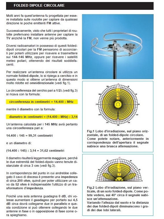

Secondo me dovresti provarla così come è (e si, è polarizzata orizzontalmente). La massima radiazione dovresti averla ai lati (col davanti il buco e dietro il coassiale).
Se non va o va malissimo ruotala con il coassiale in basso e l'interruzione del cerchio in alto e messa in coltello in direzione della torre trasmittente (cioè se la guardi non vedi il cerchio, ma una linea).
Altrimenti devi cambiare tipologia di antenna (che se sai da dove viene il segnale non è la migliore, ma se funziona non importa).

SediciAmpere ha scritto:L'antenna che ho comprato è questa:
Praticamente è un dipolo ripiegato, curvato a cerchio
in tutte le foto che ho trovato è montata in quel modo (che per me è pol. orizzontale)
Mi sono informato e pare che la maggior parte delle emittenti trasmettano solo in verticale, mentre solo alcune in entrambe le polarizzazioni, cavolo avrei dovuto comprare la ant1200
Questa antenna non è una halo ma un dipolo ripiegato
Circolare ed ha polarizzazione orizzontale omnidirezionale.

drGremi ha scritto:Forse una bow tie sarebbe stata più idonea. ComunqueSediciAmpere ha scritto:intendevo il segnale, viene trasmesso con polarizzazione orizzontale e verticale, credo
Dovrebbe essere circolare (ed avrebbe senso così qualsiasi ricevente linearmente polarizzata becca in tutte le direzioni). Ma credo dipenda dalla torre radio. In tal caso come la metti la metti ti prendi metà potenza.SediciAmpere ha scritto:perché verticale sarebbe già omnidirezionale il dipolo semplice, non ci sarebbe stato bisogno di ripiegarlo a cerchio
Occupa meno spazio. Inoltre un dipolo messo per orizzontale non è omnidirazionale (sul piano orizzontale).
La polarizzazione è orizzontale.
Il "doppio giro" dovrebbe essere passivo e serve a migliorare l'impedenza di linea.
Comunque a naso per vedere il radiation pattern la devi orientare con la porta verso il basso (irradia di più ai lati).
La polarizzazione circolare difficilmente si usa sulla terra normalmente è usata via satellite e si può ottenere in 3 modi per quanto ne sappia io ed in più è sempre con antenne direttive.
1 antenna a spirale.
2 con due yagi incrociate sfasate di 90 gradi elettrici una dall'altra.
3 sempre due yagi incrociate una delle due arretrata di un quarto di lambda fisico.
Questi sono gli unici sistemi che conosco e credo non ce ne siano altri per avere una polarizzazione circolare e che però è sempre soggetta ad una direttività più o meno accentuata.

Quella antenna è una halo. È a polarizzazione orizzontale (rispetto l'orizzonte e se la metti come è pensata per stare). Omnidirezionale dipende che intendi (nessuna antenna reale può essere omnidirezionale). Il radiation pattern è simile a quello di un dipolo messo in verticale, cioè una ciambella sul pavimento.

Un dipolo in orizzontale ha polarizzazione orizzontale ed è semidirettivo.
Un dipolo in verticale ha polarizzazione verticale ed è omnidirezionale.
Omnidirezionale = irradia su 360 gradi.

Un dipolo orizzontale o verticale è un dipolo. Come lo metti lo metti il suo pattern di radiazione non cambia.
È omnidirezionale sull'H plane e a forma di doppio cerchio sull'E plane. 360 gradi non ha significato se non definisci il sistema di riferimento.

Sinuous ha scritto:Dall’immagine postata sembra effettivamente trattarsi di un Folded Dipole circolare (e non di una Halo): segue scheda tecnica con Pattern di irradiazione.
È una Halo. Anche quella che hai messo tu. Se poi vuoi chiamarlo folded dipole circolare chiamalo così. Ma halo rimane.

L'antenna Halo non è altro che un dipolo curvato a cerchio in modo tale da renderlo omnidezionale, questa è la stessa cosa ma fatta con un dipolo ripiegato
Farò i tentativi che mi avete consigliato, grazie a tutti per le risposte e per i consigli

Dai Titan non te la prendere, credo che si sia solo spiegato male: un dipolo verticale è omni (sul piano orizzontale), un dipolo orizzontale è "figura a 8"
La mia antenna, halo o folded dipole circolare o come la vogliamo chiamare, è a polarizzazione orizzontale e omnidirezionale sul piano orizzontale e sono d'accordo che nel mio caso andrebbe montata tipo "corna"
Ormai l'ho comprata e anche se è costata poco la monto, vi farò sapere se funziona bene
