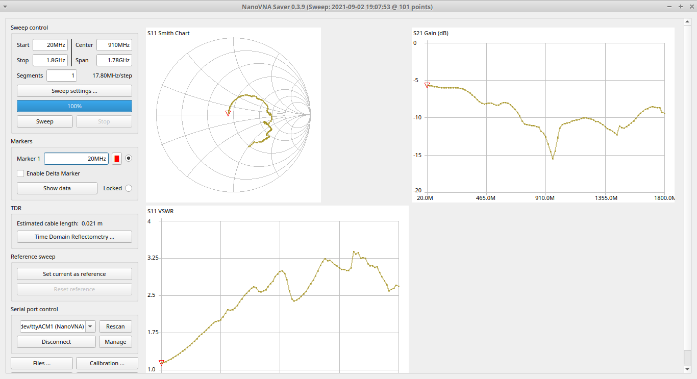

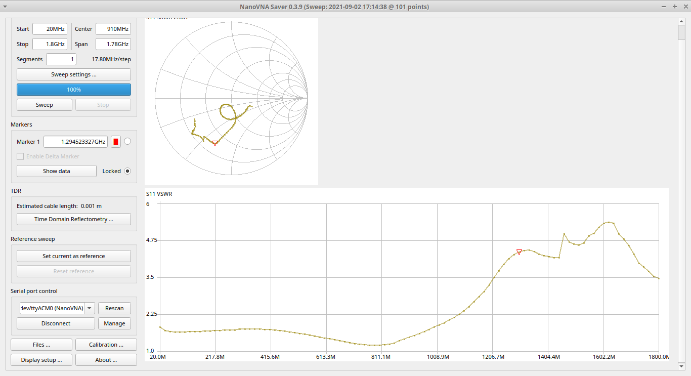

Arrivato il componente incriminato (IP5306) e riesumato il mio nanoVNA, ho subito provato a fare la misura in oggetto con la pennetta SDR alimentata e funzionante.
Ho ottenuto cio che segue:

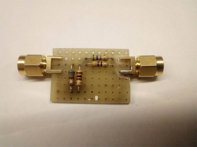

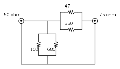

visto che nei primi 500 MHz circa, l' SWR si aggirava intorno all' 1,5, mi sono convinto che l' impedenza fosse 75 ohm, ed ho provato ad accrocchiare questo:
che altro non è che questo:
per cercare di adattare, a scotto di un' attenuanzione di circa -6dB i 50 ohm del nanoVNA e del
cavo coassiale ai 75 ohm dell' ingresso della pennetta.

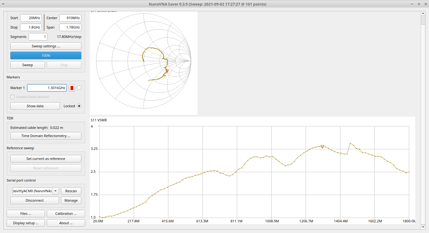

La collego (nel verso giusto), rifaccio le misure aspettandomi un SWR di 1 e invece trovo questo:

A 20 MHz il ROS è circa 1:1, al crescere della frequenza l'adattatore di impedenza presenta dei parametri parassiti.
Bisognerebbe realizzarlo con componenti SMD.
Se puoi, prova a rendere più spesse e corte le connessioni di massa, magari saldando vicini i connettori SMA.

Purtroppo a quella frequenza una resistenza da 1/4 di W con i reofori e la pasta conduttiva avvolta a spirale su nucleo isolante è tutto fuorché il componente teorico che hai nello schema elettrico.
Una volta diversi anni fa la parte rf era realizzata su piastrine in allumina con piste in film spesso argentate e componenti SMD.

Eh beh, in efetti, qui sotto il grafico dell' adattatore spiega parecchio.
L' ho fatto con quello che avevo in casa :roll: :oops:
Il primo ordine che faccio vedo di trovare dei resistori SMD, magari gia di valore corretto e vedo se e quanto migliora la cosa.

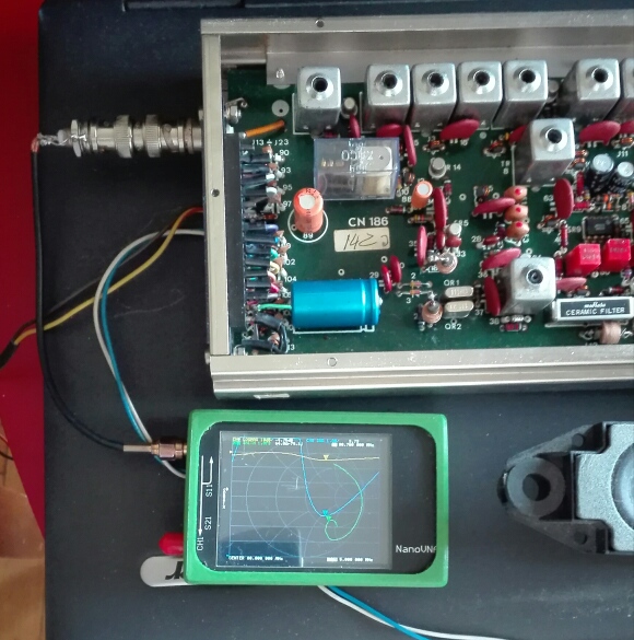

Per mia curiosità , con il NanoVNA,mi sono messo a misurare l'impedenza di ingresso di un modulo anni '70 ricevente FM stretta su circa 80 MHz. Modulo recuperato lustri fa da un rottamaio.
I risultati mi paiono plausibili anche se non buoni:
Per il SWR minimo, alla frequenza di 80,6 MHz
SMITH: 64 ohm - 79 j
SWR 1.00 / 3,56
LOGMAG 10 dB/ -4,76 dB
Probabilmente la connessione in coax, anche lunga solo un palmo peggiora i risultati.
