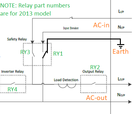

Salve a tutti, ho un inverter che mi sta dando problemi.
mi fa saltare il differenziale quando entra in modo bypass. in rete ho trovato alcuni schemi di un modello precedente al mio, sulla mia scheda i componenti sono disposti diversamente rispetto ad alcune immagini che ho visto , disposizione a parte sembra essere lo stesso.
allego foto dello schema perche in questo momento non ho la possibilita di usare fidocad
il mio differenziale salta nel momento in cui il rele RY1 viene attivato. tale rele collega la terra con il neutro quando è ad isola e collega il neutro in entrata con il neutro in uscita quando è in bypass.
i rele si sentono scattare ma ho sostituito ugualmente il rele RY1 nella speranza che i contatti fossero scaldati all'interno. non ho trovato esattamente lo stesso rele, ma uno simile e misurando le resistenze delle due bobine dei rele tra l'uno e l'altro c'è una differenza di una 20ina di ohm.
con questo nuovo rele quando l'inverter va in bypass il differenziale non salta piu, ma salta quando esce dal bypass e torna a isola.
sembra un problema di temporizzazione...

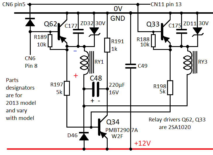

ho notato due cose, con i rele ancora montati sulla scheda se do 12v con un alimentatore esterno al rele RY3, scatta anche RY1, ma dallo schema i positivi delle bobine sono collegati in parallelo, ma i negativi no... potrebbero essere i transistor che pilotano le bobine dei rele?
Q34 e C48 che funzione hanno?

È uno Steca PLI5000-48 o 2400-24? ...o uno dei vari cloni?
Io pensavo fosse un DTDP e non due relè separati...
Non credo che risolverai se non ritardando un po' il differenziale.

calida82 ha scritto:cosa serve il condensatore C48?
C48 e' normalmente carico a 12V tramite D46 a R191.
Quando Q62 e Q34 si chiudono il condensatore si trova in serie all'alimentazione di 12V ed il rele' -in forma transiente (durata della scarica di C48) - viene alimentato a 24 V.
Nota gli zener ZD32 e ZD11 da 30V utilizzati (in sostituzione degli usuali diodi in parallelo alla bobina) per velocizzare l'apertura dei rele'.

Messaggioda Foto Utentecalida82 » 4 set 2021, 13:03
ciao, se cambio rele con differente resistenza della bobina ho il difetto all'inverso ossia quando spengo anziche quando accendo. sembrerebbe un problema di temporizzazione...
potrebbe dipendere da questi componenti?
Il condensatore C48 fa lo stesso lavoro su entrambi i rele giusto?

Scusami se non e' pertinente del tutto alla tua domanda, ma non ho ben capito la logica del collegare il neutro a terra quando e' ad isola ... la connessione di terra non dovrebbe essere sempre a terra, a prescindere ?
Comunque, a parte quello, se elimini quella connessione di terra (dal pin del rele') e colleghi semplicemente la terra delle prese di uscita alla terra di quelle in entrata (come ho visto peraltro fatto nella maggior parte dei gruppi che ho smontato), non dovresti avere un funzionamento regolare ?
Foto UtenteEtemenanki
9.507 3 6 10
Messaggi: 5940
[7] Re: Aiuto per ricerca guasto
Messaggioda Foto UtenteGioArca67 » 4 set 2021, 15:34
Con tale collegamento quando funziona in isola il sistema elettrico da TT (collegamento alla rete) viene forzato a TN-S , altrimenti si avrebbe un IT, e le usuali protezioni previste per il TT continuano a funzionargli.

GioArca67 ha scritto:Con tale collegamento quando funziona in isola il sistema elettrico da TT (collegamento alla rete) viene forzato a TN-S , altrimenti si avrebbe un IT, e le usuali protezioni previste per il TT continuano a funzionargli.
si il mio è un modello un po piu recente e lo fa internamente, su altri meno recenti infatti per essere a norma si dovrebbero collegare delle grounding box che fanno questo all'esterno dell'inverter ogni volte che l'inverter va ad isola.
