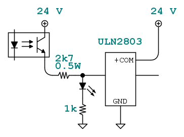

Le uscite sono comandate da due ULM7803 che tagliano le uscite dei relè, due fusibili resettabili da 450mA collegati al ground proteggono l'integrato dal massimo assorbimento totale di 500mA .
Gli ULN2803 reggono 2,5A totali, i 500mA sono per ogni uscita. Nel tuo schema ogni ULN dovrà gestire al massimo 200mA in totale (5 bobine).
INGRESSI:
1) Le R da 2,2k vanno messe da 1W o al minimo 0.5W. Quelle da 0.25W scalderebbero troppo.
2) Il pin D13 di Arduino non andrebbe usato in quanto il bootloader all'accensione genera uno o più impulsi. Se l'optoisolatore collegato al D13 in quel momento fosse attivo, si verificherebbe un cortocircuito tra l'uscita D13 alta e GND.
3) Gli ingressi vanno configurati come INPUT_PULLUP perché la tensione a riposo (con optoisolatori spenti) risulterebbe troppo bassa a causa della caduta di tensione introdotta dai LED.
USCITE:
1) Le resistenze dei LED a sinistra vanno abbassate a 150Ω, in modo da far circolare almeno 6mA nella serie LED → R → LEDOPTO (considerando in via approssimata un paio di volt portati via da ogni LED).
2) Stesso discorso di D13, così rischi di avere degli impulsi all'accensione sull'uscita corrispondente.
3) Per le R da 260Ω vale il discorso di quelle sulla Vcc, non svolgono il lavoro che pensavi e porterebbero i relé ad essere alimentati a soli 17V circa.
4) Non serve complicarsi la vita con la gestione della logica invertita, basta farla dritta, e comandare gli ULN con gli emettitori (ho assunto una resistenza di ingresso degli ULN di 2,7K come da datasheet):
Ho provato a documentarmi sul datasheet e in rete e avevo trovato che i 500mA erano supportati per singolo canale ma anche totali su GND, infatti sul datasheet non trovo l'assorbimento totale di 2.5A, trovo solamente 2.2W di dissipazione. Su questa base ho utilizzato due ULM2803.
perché si comporterebbero come due resistenze in serie :oops: , che figuraccia.....
Potrei sostituirle con dei fusibili per limitare l'assorbimento a 100mA?
[/quote]
Sul datasheet però indicano 2.7K per 5v, va bene lo stesso anche per 24 V? Il limite della base mi pare sia 15mA.
Ho fatto il collegamento in quel modo perché i transistor dell'opto sono NPN e dovrebbero avere il carico a monte del transistor.
Posso collegarlo anche così?
Mi semplificherebbe un po' il tutto.
