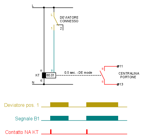

Fermo restando che utilizzando un Arduino Nano da 3€ ed un paio di relè sarebbe un gioco da ragazzi interfacciare il deviatore con la centralina (basta generare degli impulsi sui fronti di salita e discesa dell'ingresso), rimanendo su una logica cablata mi vengono in mente 3 possibilità:
La prima è probabilmente quello che proponeva Foto UtenteFedib, utilizzando un Finder 80.01 sulla modalità DE (intervallo istantaneo con il segnale di comando) e ritardo impostato a mezzo secondo per generare l'impulso, il comando viene inviato alternativamente, ovvero ogni due commutazioni del deviatore, lo schema sarebbe questo:

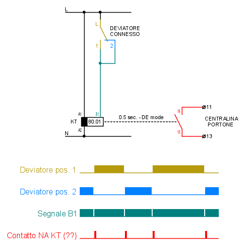

La seconda proposta, per ovviare al problema precedente ed inviare il comando ad ogni commutazione, è da verificare, il funzionamento è a rischio in quanto si basa sulla momentanea interruzione che avviene alla commutazione del deviatore, può essere che se è molto breve il temporizzatore non la senta, lo schema è come il precedente, con la connessione anche dell'altro terminale del deviatore:

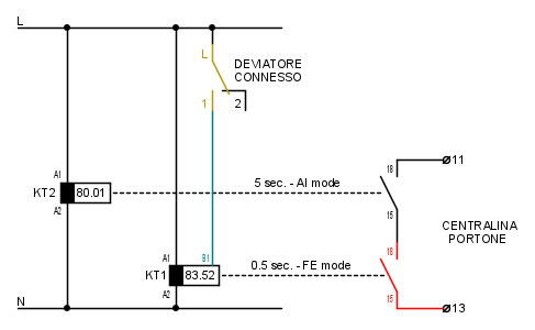

La terza è quella che avevo proposto qualche post fa, ovvero usare un Finder 83.52 sulla modalità FE (doppio intervallo, istantaneo al comando e al rilascio del comando):
In qualunque caso, per evitare comandi involontari quando ritorna tensione a seguito di un black-out, aggiungerei un secondo temporizzatore, ritardato all'eccitazione (basta un Finder 80.01 sulla modalità AI o equivalente), in modo da abilitare il comando remoto qualche secondo dopo:

Quindi nicsergio l'ultima soluzione sarebbe la migliore? O anche la terza andrebbe bene ? Quindi se premo una volta il deviatore si apre la basculante? Se lo premo una seconda volta si ferma? E se lo premo la terza volta inverte la marcia? Come se fosse il telecomando? O devo premere sempre due volte il deviatore per dargli il comando? Tu quali mi consigli ?

Dany81 ha scritto:Quindi nicsergio l'ultima soluzione sarebbe la migliore? O anche la terza andrebbe bene ?
La migliore, per così dire, è l'ultima, ogni pressione del deviatore emula la pressione del pulsante (è come aver premuto sul telecomando), il secondo temporizzatore serve per evitare che quando torna tensione dopo un blackout, ti si apra il portone (non sarebbe bello).
Certo è che se riesci a risolvere direttamente con dei moduli Living Now, al massimo aggiungendo un relè monostabile per ottenere un contatto pulito, quella è in assoluto la soluzione migliore, verifica il modulo per comando tapparelle, se dispone del comando impulsivo.
