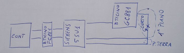

Possibile che non ci siano strade relativamente semplici per individuare questi cavi che vanno in corto quando piove? Per es. in riferimento all'osservazione di Goofy del 1.5.20, non c'è modo di togliere quel "centralino" che si occupa da solo di gestire tutti quei cavi e mettere un tot di differenziali (2-3-4)? Così quando piove provo a disarmarne uno e vedere se ancora il corto si presenta. Poi, se riesco a beccare il differenziale giusto, tocca andare al 1^ piano e vedere dove va a finire prima di diramarsi e che punti serve. E' un'idea sbagliata?
Solo per rinfrescarvi la memoria, vi ricordo che un elettricista ha installato un salvavita a 1^ piano bypassando quello in foto accanto al contatore a piano terra, inoltre quando scatta il salvavita a 1^ piano, ancora c'è corrente al lampadario del piano terra, quindi credo che il corto sia certamente al 1^ piano.
Lo avevo chiesto ad uno degli ingegneri l'anno scorso e mi ha risposto che, per cifre così basse, non se ne può fare nulla, almeno è ciò che ho capito e che ricordo.
Correggetemi se, come spesso faccio, ho commesso errori da bestiario dell'elettricista, ma il seguente schema è corretto?
Vi ricordo che 1) se disarmo l'interruttore accanto al contatore (piano terra) spengo tutto mentre 2) se disarmo l'interruttore a 1^ piano interrompo la corrente solo a 1^ piano.
Vi propongo un'altra soluzione, spero di non dire fesserie. Visto che c'è una parte di circuito sicuramente "buona", ovvero dove non ci sono corti, cioè quella a piano terra, posso mettere un cavo facendolo uscire direttamente dall'interruttore accanto al contatore a piano terra (o magari dal lampadario del pt) e portarlo "volante" a 1^ piano così da far alimentare almeno il necessario (frigo, PC) quando ci sono blackouts continuativi quando piove?
