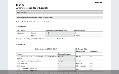

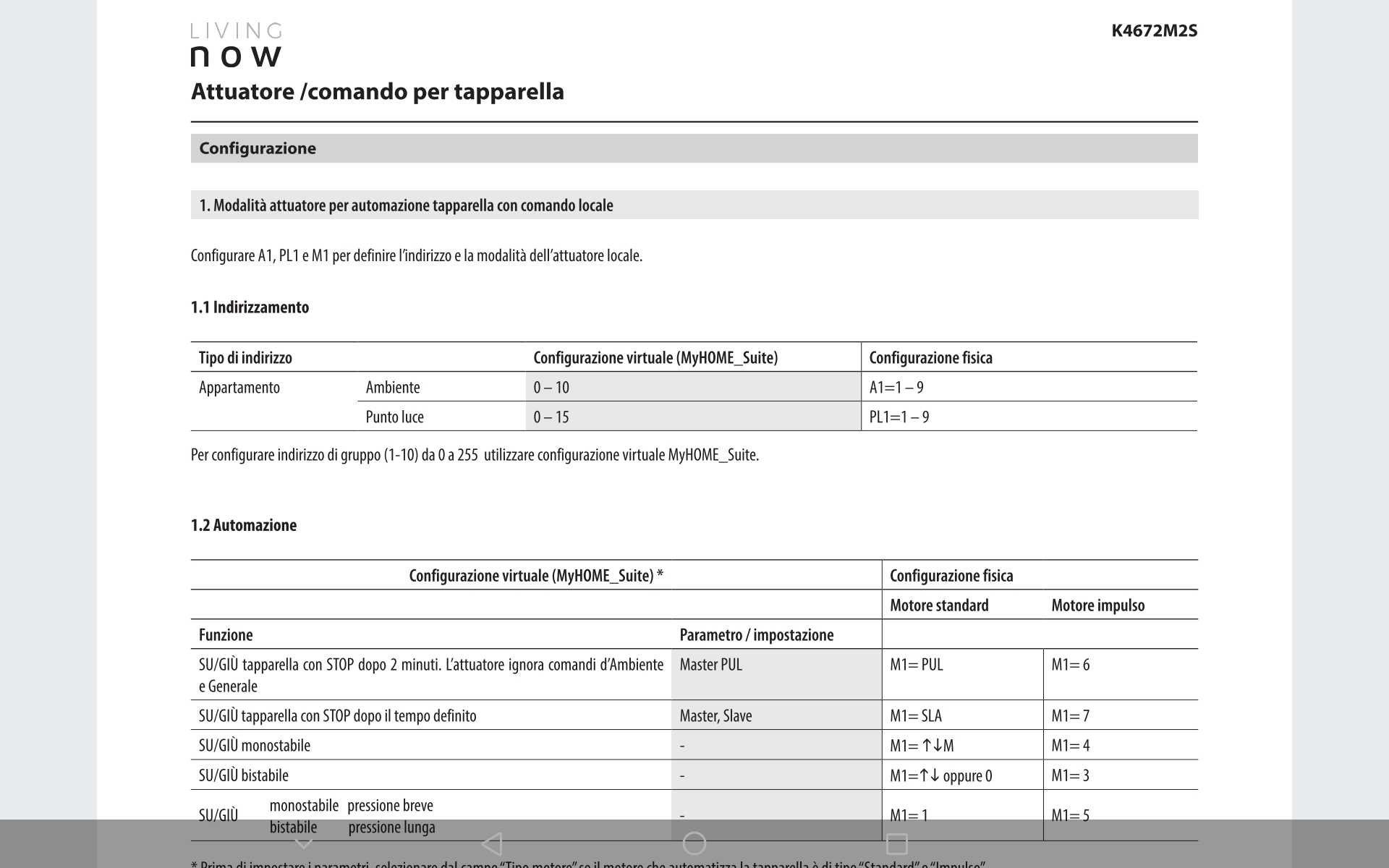

Come faccio ad impostarlo da software? Non continua a passare corrente alla centralina una volta che premo il comando tapparella?

Come faccio a sapere se il comando tapparelle dispone del comando impulsivo? Nel caso lo avesse lo devo sempre abbinare ad un relè? A quale relè?

[33] Re: Automazione basculante box con living now
Messaggioda Foto Utentenicsergio » 8 set 2021, 22:50
JAndrea ha scritto:In realtà esiste un comando pulsante Bticinio Living Now, il K4027C per il comando tapparelle ...
Volendo ti risparmi il temporizzatore impostando la durata da software
@Foto UtenteJAndrea: sei sicuro?
La scheda tecnica del K4027C riporta "Non compatibile con i motori per tapparelle radiocomandati o comandati ad impulsi".

Messaggioda Foto Utentenicsergio » 8 set 2021, 22:53
Dany81 ha scritto:Nel caso lo avesse lo devo sempre abbinare ad un relè? A quale relè?
Un qualunque relè monostabile con bobina 230 V AC ed un contatto NA.

[35] Re: Automazione basculante box con living now
Messaggioda Foto UtenteFedib » 8 set 2021, 22:55
I dispositivi per tapparella non sono impulsivi

[36] Re: Automazione basculante box con living now
Messaggioda Foto UtenteDany81 » 8 set 2021, 23:00
Quindi non posso usare il comando tapparella. Devo utilizzare la quarta soluzione. Mi manderesti gentilmente i link dei relè da comprare?

[37] Re: Automazione basculante box con living now
Messaggioda Foto Utentenicsergio » 8 set 2021, 23:20
Prima di partire verifica che veramente non ci sia altra soluzione, attendi anche altri interventi.
Se poi vuoi proseguire in questo senso, visto che il Finder 83.52 costa parecchio, potresti prima provare la soluzione 2, con un solo Finder 80.01, se funziona ne prendi un altro uguale per evitare comandi indesiderati, se non funziona allora aggiungi anche il Finder 83.52 e realizzi la quarta soluzione.

[38] Re: Automazione basculante box con living now
Messaggioda Foto UtenteGioArca67 » 8 set 2021, 23:38
Fedib ha scritto:I dispositivi per tapparella non sono impulsivi
Di solito...

[39] Re: Automazione basculante box con living now
Messaggioda Foto UtenteDany81 » 9 set 2021, 0:33
Quindi gioarca67 posso utilizzare il comando per tapparelle? Come faccio ad utilizzarlo?

[40] Re: Automazione basculante box con living now
Messaggioda Foto UtenteGioArca67 » 9 set 2021, 8:27
A me sembra possibile.
