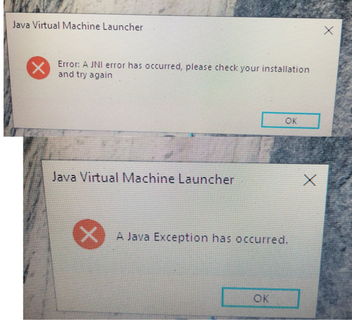

ciao Foto Utentealev il mio PC è sistema operativo Windows 10 Pro versione 20H2. Qui in allegato sono gli errori, il primo in alto mi spunta quando cerco di aprire Fidocadj invece l'altro sotto mi spunta dopo aver premuto su "ok".. invece di java non so darti informazioni...

Se hai scaricato l'ultima versione (0.24.8) serve almeno Java9, io (su Windows10) ho installato Java 16, ora l'ultima versione è la 17.

Quando sto per scaricare non mi dice se devo installare Java 9 o 16 si scarica e basta

a posto ragazzi ho risolto adesso mi apre Fidocdj, dopo aver installato java 16 grazie mille

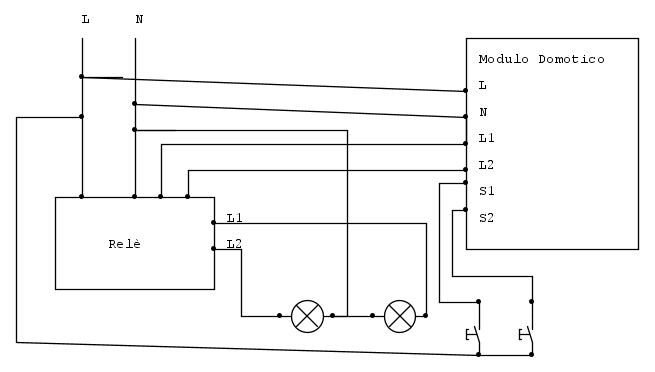

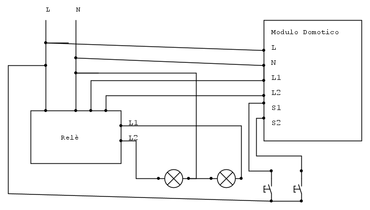

ecco a voi lo schema che mi avete chiesto, purtroppo è fatto un po maluccio perche è la prima volta che uso questo programma ma aiuta a farvi un idea.. è questo il modo in cui vorrei usare il relè.. grazie

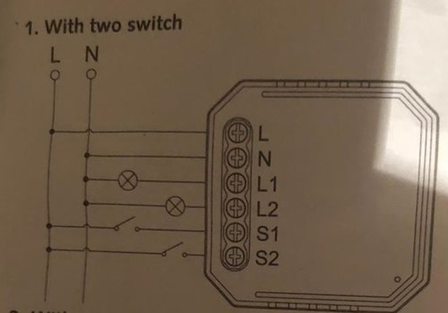

allego qui il disegno del tuo sistema bluetooth dell'altro post.
Nello schema di collegamento dell'immagine in allegato i carichi sono su L1 e L2, non capisco come li connetti al relay dello schema che hai disegnato.
Il modulo bluetooth fa già da relay con due canali da 100W.
non ha bisogno quindi di un relay esterno per pilotare le luci, le colleghi direttamente a L1 e L2, ovviamente devono essere meno di 100w per singolo canale
Forse è meglio se descrivi cosa vorresti fare.

Vorrei semplicemente aumentare la capacità di carico nel caso volessi aggiungere carichi maggiori, a proposito il relè è a due vie per questo l’ho collegato in quel modo

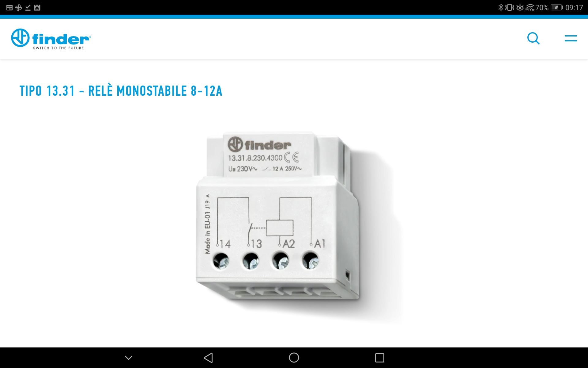

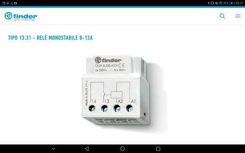

Messaggioda Foto UtenteGioArca67 » 18 set 2021, 9:27
Supponiamo di avere un relè monostabile a caso. Come quello in figura.
Basta che colleghi A1 a L1 del tuo modulo domotico e A2 al neutro (come se fosse la lampadina nel disegno schematico dei collegamenti del modulo domotico).
Quindi i morsetti 13 e 14 sono quelli del contatto: colleghi (ad es., ma invertendoli nulla cambia) 13 alla fase (L) e 14 ad un polo del carico, l'altro polo del carico è al Neutro come hai mostrato nel tuo schema.
